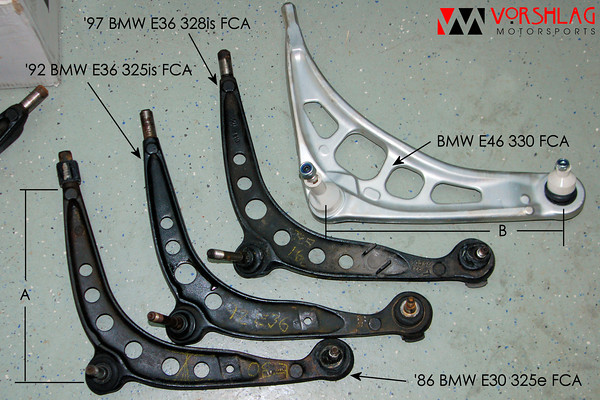

kdyz si ty ramena podovnas mezi sebou, tak vidis jasny rozdilpaveld píše:Geometrii máš s těmahle ramenama OK?FilipM. píše:Ahoj,
já před 2 roky vyměnil čepy a po cca 1500 km totálně KO. Vyměnil jsem celá ramena (koupil jsou nová ramena) na e30 tam jsou ty čepy řešený trochu jinak a je vše v poho. A přední ramena z e30 jdou na e36 mám to 2,8i r.v.97 a žádná problém není.

2 MattyX: jdou tam a hotovo a kolo je OK, to máš pravdu když dáš na e30 rameno nebo jinak mcpherson z e36 tak to pak nevychází a nemusíš měnit ramena! zůstávají stejná,ale ty ramena se musí ohnout - přesně ten čep co drží ten mcpherson (docela prasárna),ale já to na e30 měl taky tak
a měl jsem pak 5 díru.
2 Paveld: shánět nemusíš vyhodíš peníze, kup NOVÁ ramena na e30 (komplet myslím se dají sehnat za 3 000 kč/ks vč. zadních silentbloků) a osaď to a až se ty čepy vymlátí stačí osadit za originál a máš klid, ale pokud máš čas o víkendu můžeš se přijet podívat ke mě domů máš to ke mě asi 57 km po dálnici a když pojedeš co nejkratší cestou 38 km. A uděláš si vlastní obrázek o tom, že to kolo je OK.

paveld píše:Taky si myslim, že si to MattyX plete s rozdílem v těhlici, ta je rozměrově jiná určitě.
ty ramena mají prostě jinak ohnutý krčky, kurva snad mame voči ne ?

No já je právě nikdy vedle sebe položený neměl, tak neporovnám. Uměl bys je vyfotit položený vedle sebe, zda to je z fotky zřejmý?
Na druhou stranu, na e36 se daji dát M3 3.0 excentrický silentbloky ramen, který rameno posunou a taky na tom neni problém seštelovat geometrii, tak proč by to měl být problém na jinak ohnutých ramenech z e30? Zvlášť když to tu několik lidí má.

Smiřte se s tím, že ramena E30 a E36 jsou prostě jiná. To neukecáte. Geometrie seřídit půjde, ale při pohledu z boku na auto nebude kolo souměrné s výřezeme v blatníku, bude posunuté. To též neukecáte.

nějaký výrazný rozdíl není vidět,chtělo by to někoho kdo to změřípaveld píše:No já je právě nikdy vedle sebe položený neměl, tak neporovnám. Uměl bys je vyfotit položený vedle sebe, zda to je z fotky zřejmý?

Rozměry jsem nikde nenašel, ale třeba tady taky několik lidí píše, že e30 ramena jsou OK

Tak mě ráno cestou v autě napadlo: Rameno je třeba nahřát a ohnout na E30, pokud se při konverzi na 5x120 použije těhlice z E36. To ale neznamená, že by nešlo na E30 použít rameno z E36 bez úprav společně se standardní těhlicí E30.
Možná celý povyk kolem ramen z 30 do E36 vzniknul zbytečně a ramena jsou tvarově a rozměrově víceméně shodná (až na díru pro vnější čep)
