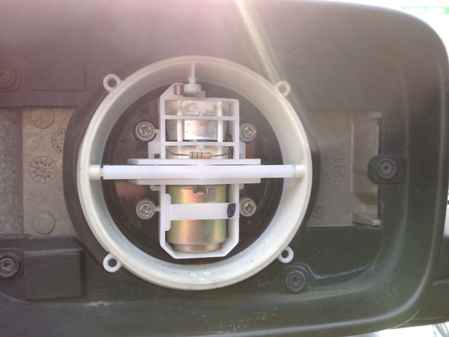

Tak som vycvakol 36kove sklo a cakal som, ze tam hodim vyhrievane, zapojim dratky a hotovo. A vono hovno, dratky neni kam zapojit. Do motorku zozadu vedu 4 draty, ale nevypada to tak, ze by sa tam dalo pripojit nieco dalsie. Kazdopadne, zima uz jde do pr...e, tak sa s tym pohram v lete ked bude vonku krasne slunicko a teplucko :-)
Foto mojho zrcatka

origo je to připojené právě na 2 z těch 4 drátů co vedou k motorku, jak budu mít po ruce měřák nebo šroubovák, můžu napsat na které

Jo, takze na motorek su dva a dva na vyhrev ? Vsetky 4 totiz vedu od klbu zrcatka az do toho motorku, a to sa nedalo rozobrat (resp, bola brutal kosa tak sa mi s tym nechcelo srat).

Chlapy nejsem si jistej, měnil jsem výhřívaný zrcátka a mám dojem, že tam byly 4 drátky do motorku (různě barevný) a samostatně dva (delší, hnědý) do skla jako výhřev.... Docela to dává i smysl - 4 drátky, 4 polohy (nahoru, dolu, doprava, doleva)... :wink:

michal09 píše:Chlapy nejsem si jistej, měnil jsem výhřívaný zrcátka a mám dojem, že tam byly 4 drátky do motorku (různě barevný) a samostatně dva (delší, hnědý) do skla jako výhřev.... Docela to dává i smysl - 4 drátky, 4 polohy (nahoru, dolu, doprava, doleva)... :wink:
A co třebas 4 drátky - zem, horizontální směr, vertikální směr, výhřev? :) Každopádně ono je to celkem jedno, když je na těch drátech napětí, tak proč to tam nepřipojit... (problém můžou dělat max. pojistky).

normálně stačí zjistit kde po otočení klíčku v zrcátku je napětí tam se připíchne + druhej je zem tam - a hotovo sklo vyhřívá, tak je to i origo, proč to tahat zbytečně na vypínač vyhřívání skla? mě to příjde docela komfortní a nemusím se o nic starat, sednu do auta natočím auto a během 2min skla odmlžené
