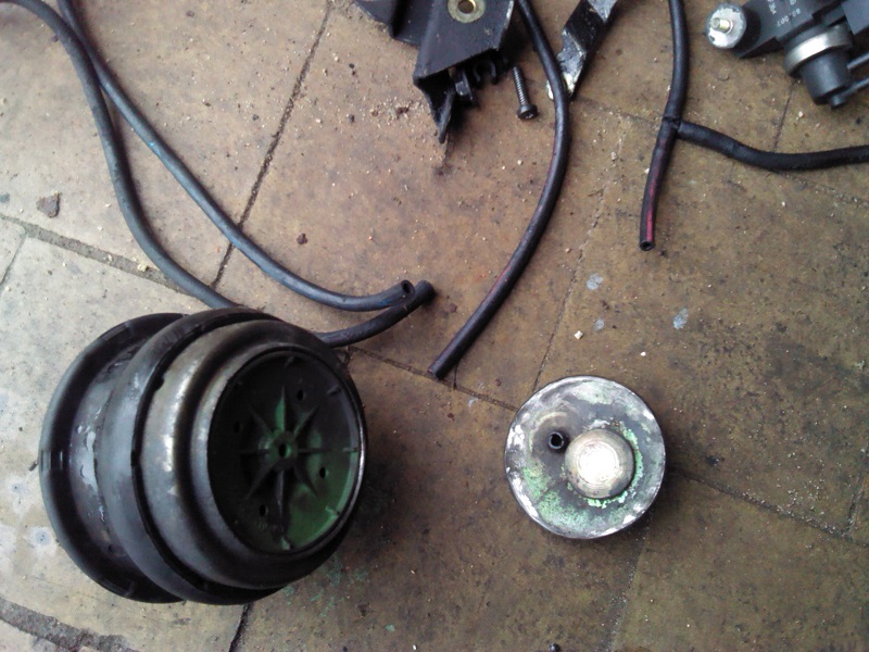

Tak foto toho silentbloku na vodicovej strane, hadice nebudem fotit je to docela darda predstavit si to dokazete aj sami.
2013-06-04 14.06.44.jpg (185.96 KiB) Zobrazeno 802 x
2013-06-04 14.06.34.jpg (198.67 KiB) Zobrazeno 802 x
bibikuba

ještě se koukni na ten držák motoru na kterém je silentblok přišroubovaný,často praská-hlvně na levé strané :wink:
díl č 11

bibikuba píše:To Zverbo... jaký jsi kupoval nový silentblok,koukal jsem že cena se pohybuje od cca 1 200 do nějakých 2 000 kč za kus,dle výrobce..
drzaky boli v poriadku, mal som ich dolu obydva lebo som daval nove sroby radcej, kupoval som silentbloky v BMW staly 1340kč jeden a znacka si HD inak som to neriesil, menil som oby dva - ak budete niekto chcet dam vam ten co bol na spolujazdcovej strane, nic mu neni.
