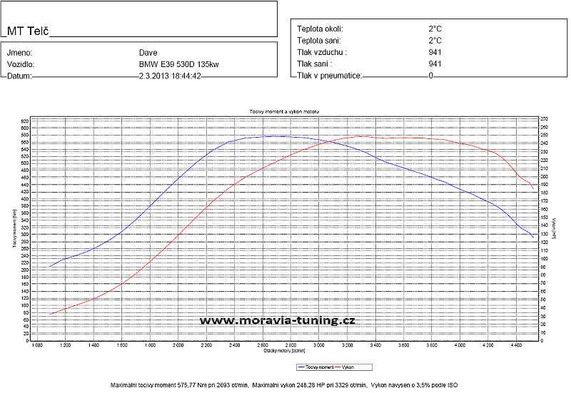

Tak je hotovo..dnes jsme se s tím celkem trápili a nakonec se nám nepodařilo sladit to 3barový čidlo a tak je úprava pouze po výměně turba. Jak bude čas,tak to doladíme i s tím čidlem.
Je to na tlaku 1,4baru! takže se turbo pěkně fláká a od 3300 to chtělo víc nafty a vzduchu,aby to ještě stoupalo,ale čidlo již bylo na samé hranici a tak jsme to tak zatím nechali...je jen otázkou času kdy se to doladí...,ale 250ps tam skoro je a to byl můj cíl a tak jsem ZATÍM spokojenej.
Jinak 80-120 na 3q 4,8s a na 4q 6,1 to je na kombíka s rakví na střeše pecka.Tady je graf.

Jo jinak ještě poznatek.. Po výměně turba auto jelo a něco míň (pocitově) a na brzdě jsme naměřili 206ps... ten graf ale nemám a tak samotná výměna turba nepomůže.Spíš uškodí.
