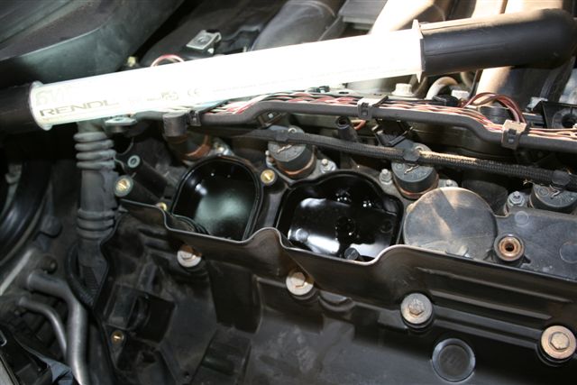

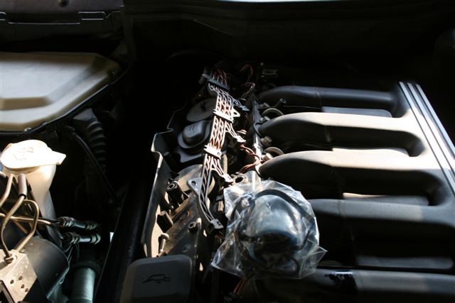

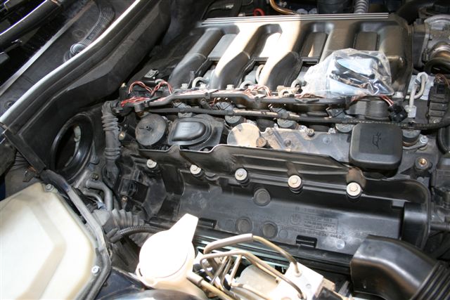

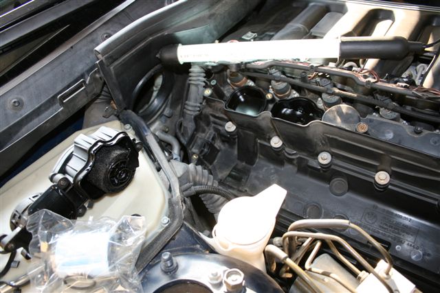

Přikládám foto z mé výměny.
[/img]

MUF_IV píše:Přikládám foto z mé výměny.
[/img]
nějak se foto nepovedlo. já se na to chystám asi o víkendu

#56 Příspěvek od MUF_IV »
Kubatt píše:
[/img]
TAk snad ted..
http://milhausekp.rajce.idnes.cz/komprim/
