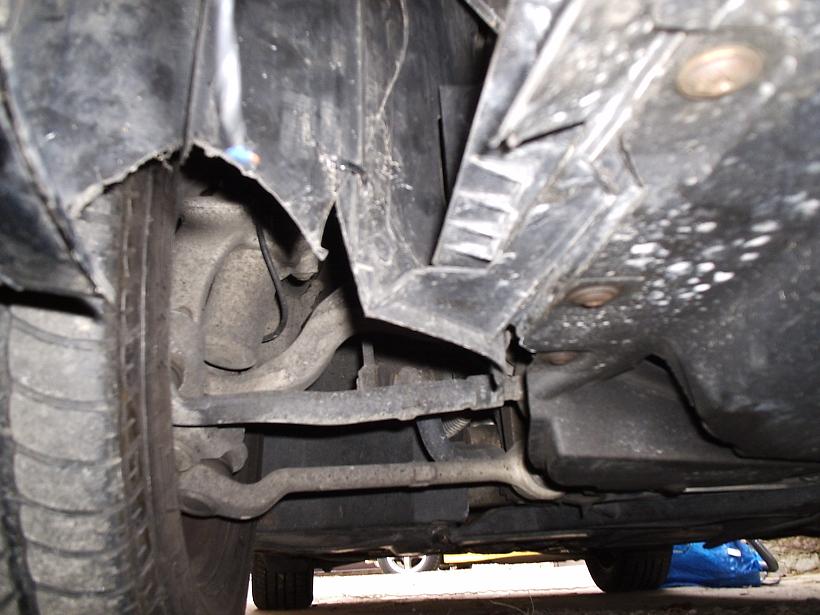

#42 Příspěvek od tweety »
alpineman píše:Klekni u pravýho světla a mrkni pod čumák. Nedá se přehlédnout...
Mám taky -40stupňů, tzn. buď čidlo nebo kabeláž. Když jsem vlezl pod auto, tak ejhle, někdo byl šikovný a orval ten plast ve kterým drželo čidlo . Našel sem tam jen dva drátky . Když jsem je spojil ->žádná změna, očekával jsem na palubce bude +30stupňů nebo něco podobného . Tak teď nevím, jestli sem kápnul na správný dráty, ale jiný jsem tam neviděl . Nemáte někdo schema odkud, kudy a kam jsou kabely vedené ?

#44 Příspěvek od tweety »
Kabely jsem spojil cca před třemi hodinami a pořád nic . Odpojit BC znamená odpojit baterku ?
Níže foto urvaného plastu .
