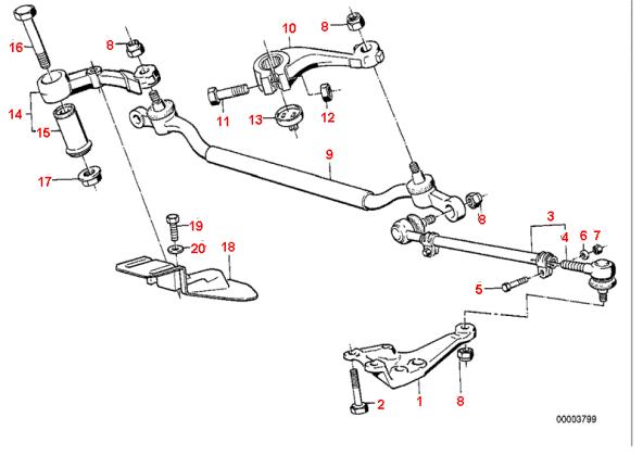

kamosovy na e34 tds sa tiez okolo rychlosti 60km/h pri brzdeni rozkmital volant a celkom dost a robil to vymlateny silentblok c.15 a uvolneny srob c.11

cassidi@seznam.cz píše:pánové s tím klepáním do volantu při brždění mám také své zkušenosti. Jsem po výměně kotoučů, desek, všech ramen opravdu všech!! prostě celý předek nový vše originál a dělá to stejně akorát, že ne při brždění ale od 100-110 ale opravdu trochu spíš se volant jenom chvěje. jinak to píská jako prase při brždění.
a měnils, pokud tam máš,na tyči řízení to uložení?
dy? to mam na mysly :P :rolleyes:

Tak tak,povolena paka na prevodce dela taky hodne,hlavne hluky...

čau, měl jsem stejnej problém a u mě to kmitání potom dělal čep na spojovačce na řízení, takže jsem to vyměnil a od tý doby naprostá spokojenost a klid.
