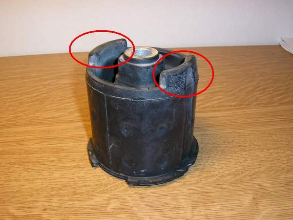

jo a ten silenblok ma 2 vystupky nahore(viz foto)... ty sem myslel jestli jsou na kastli... oni sou vysoky asi ten 1 cm. Bylo misto mezi tim koncem toho vystupku nebo mezi tim kulatym koncem?
Anonymous
#52 Příspěvek od Anonymous »
jo ony se nejak smazly obrazky... tak tady je to jeste jednou... ty vystupky sou v tom krouzku... ty jsi mel tu mezeru nejspis mezi tim mistem co v krouzku neni.. ze?

aha.. mam zablokovany ucet u webu zdarma :) tak ten obraz je tady...

Ta mezera je mezi kovovou casti napravnice a karoserii. Byl jsem se podivat jeste jednou a vypada to, ze ta gumova cast se opira o karoserii. Jinak ta mezera je stejna nahore i dole.

Nema ten silentblok jen jednu moznou polohu v te napravnici? Podle toho jak vypada, tak asi jo. Nemam to ted na rampe, tak Ti presne nereknu, v jake poloze jsou ty gumove vystupky.

Ted koukam podrobne na ten obrazek a myslim, ze by se mel oprit o karoserii taky ten prostredek. Pokud tomu tak neni,tak bude chyba nekde tam. Neni to promackle dovnitr?

prave na to sem ted taky prisel ze to bude mozna lehce promackele dovnitr a tim padem mi doseda ta kovova trubka a ty gumovy vystupky maji mezi kastli mezeru a tim padem to tam lita.. jediny reseni me napada odebrat trochu te kovove trubky co vede tim silentblokem...

A jaka je mezera dole pod silentblokem? Melo by to byt stejne.

jo dole je zhruba ten centak a nahore nejspis taky, ale asi o neco vic a tim padem je i mala mezera i mezi tema gumovyma vystupkama a tim padem to poskakuje... nic jineho me nenapada... :cry:

a dokazes se podivat jestli je mezera mezi tou prostredni trubkou a kastli? Tam by to melo sedet na fest.
