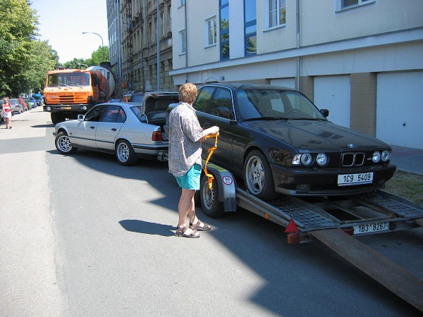

psena
Příspěvky: 2208
Klubové ID: 58
#60 Příspěvek od psena »
BMW tahne BMW(co jineho by taky melo tahnout :D ),
trosku smutny pohled, ale ode dneska je auto v dobrych rukou chlapcu z BMWPOWER a podle prvnich predpokladu to vypada na vymenu motoru, nebo aspon spodku...uvidime az to rozdela.
Ale konecne se neco bude dit. :D
