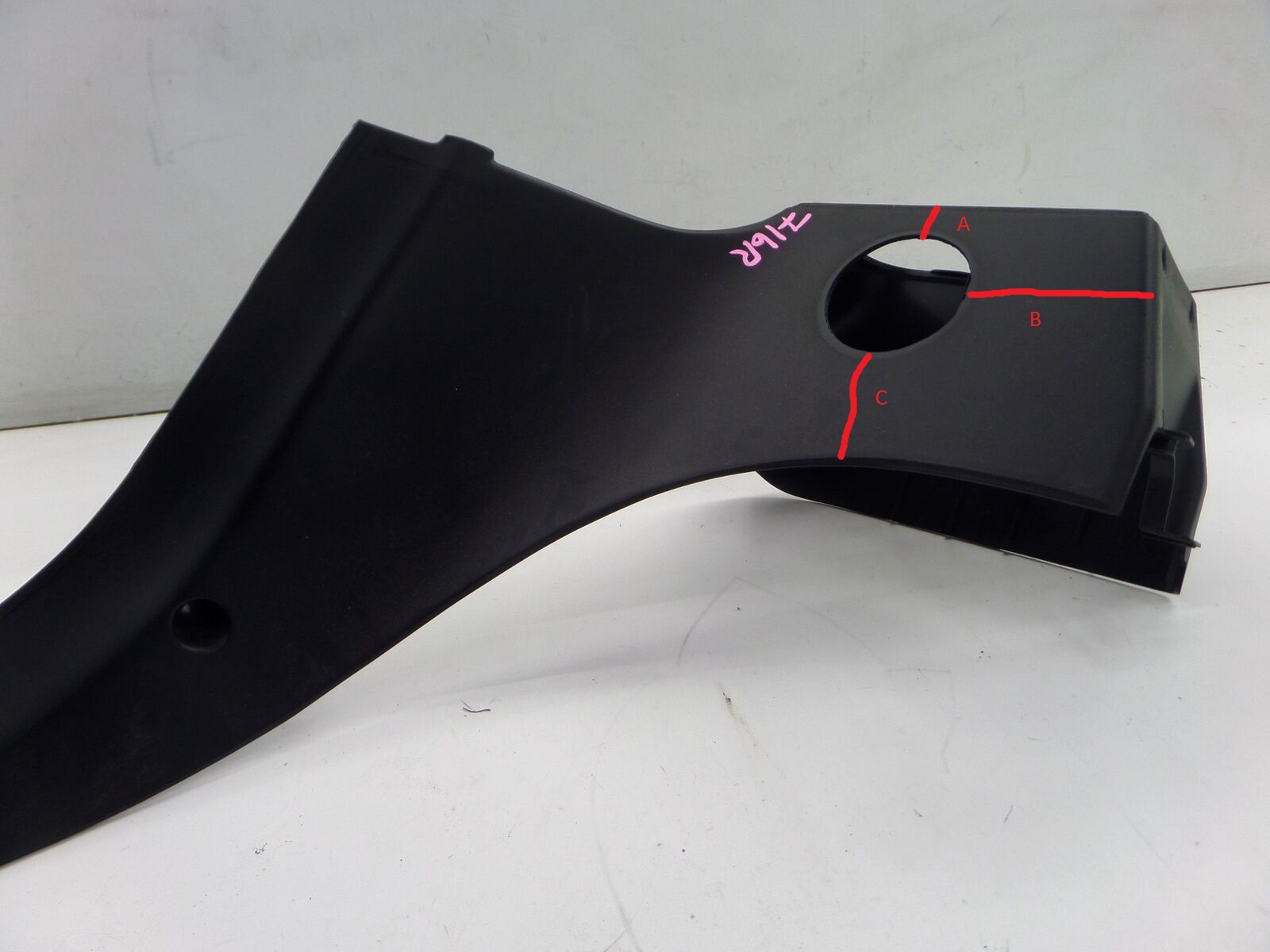

Měl bych prosbu, nemohl by jste mě někdo alespoň zhruba zakreslit polohu těch repráčků na tom plastu? Díra bude muset mír průměr 70mm(změřen repráček bez kroužku), což je bezva, protože výkružníky končí většinou na 64mm:-), takže si zakoupím větší sadu....co se dá dělat.
Ale abych to tam usadil, aby to nevadilo třeba držáku pásů.....tak alespoň nějak to změřit.....cvaknul jsem dolu fotku toho dílu z Ebaye, tak kdyby jste někdo mohl, kdo máte tyto předface....
děkuji za pomoc

#44 Příspěvek od vita11 Moderátor »
Výsledky měření – měřeno s nasazeným reprákem od kraje mřížky kolmo k zemi/souběžně se zemí k hraně plastu
A = 18mm, B = 85mm, C = 68mm

Díky, díky za rozměry. Výkružník už je také doma, takže se pak na to vrhnu.

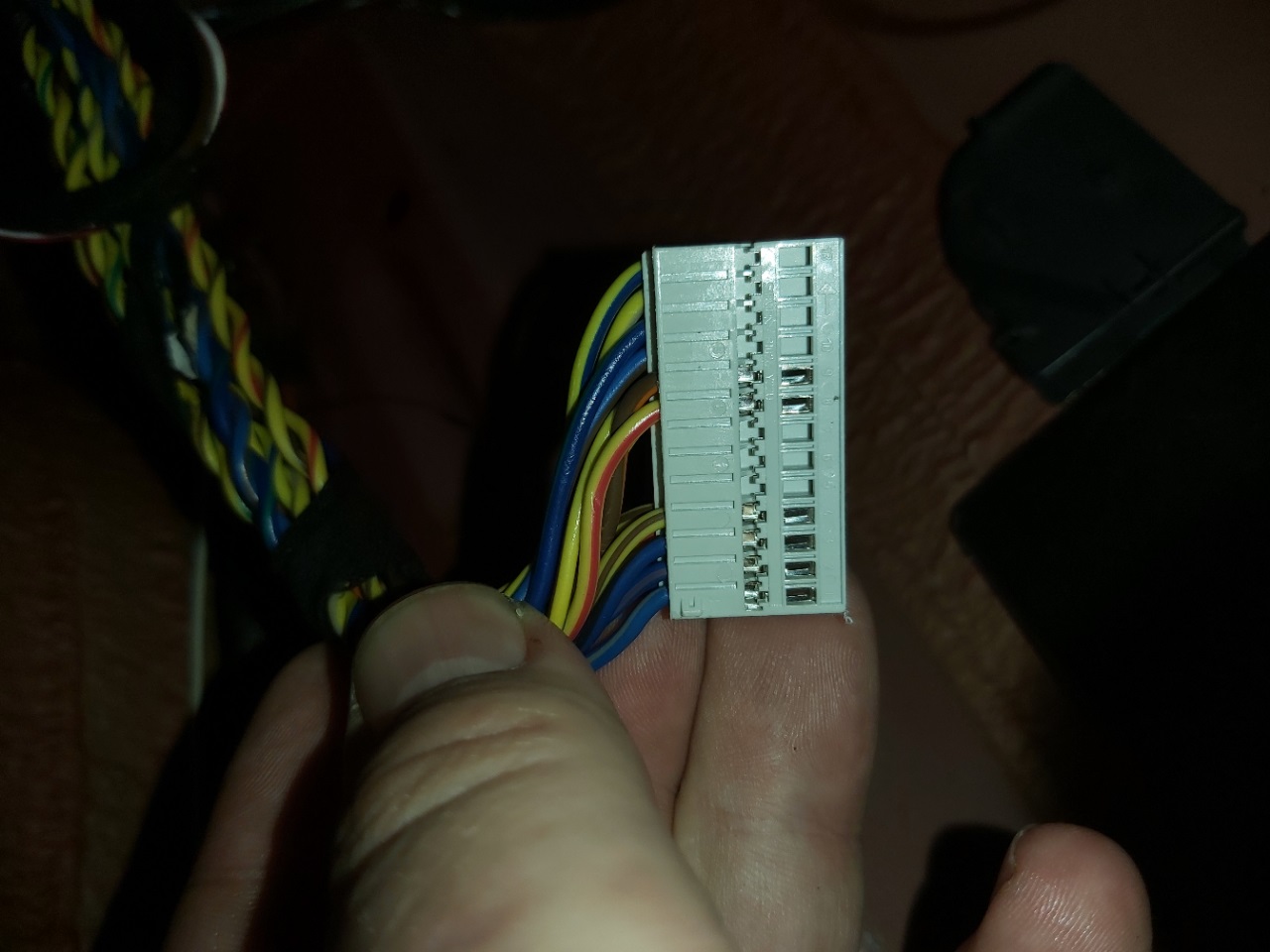

Ještě bych nadhodil jednu otázku. Rozebral jsem ten zadní konektor do subwooferu, vypadá takto (foto1) a koukal jsem na web, protože bych potřeboval sehnat piny. Dneska jsem ještě naposledy zašel do GME v Praze, ale tam jsem nějak moc neuspěl, respektive jak nemůžete vybírat na místě, ale jen přes web, tak je to o ničem. Tady se jedná o halířové položky, takže něco jsem na webu naklikal, ale zase je problém se tam dostat, když máme zaracha:-). Jde mě o to, zda ty BMW piny jsou nějaké speciální a nebo se dají normálně koupit.....pak jsou to halířové položky v GME, kdežto v BMW je to kus za 60Kč:-(.
Koukal jsem do katalogu a našel jsem toto
http://cz.bmwfans.info/parts-catalog/Z3 ... ystem_mqs/
Otázkou ale je, jaké velikosti tam jsou. Odhaduji, že to jsou ty pod číslem 1 a tam je hafo rozměrů a cenově to není na to to jen tak zkoušet:-). Je to na průměr kabelu a velikost samotného pinu bude stejná? Nebo jak to mají značené. Jde mě o to, abych zbytečně neobjednal nějakou blbost. Zkusmo jsem ještě napsal do Schmidmanna, zda neporadí.
Netušíte někdo z vás?
díky

Ahoj,
tak dneska jsem vzdal boj s piny do konektoru. Objednal jsem další dva typy a ani jeden tam nepasuje. Poslední možnost jsem viděl už jen zkusit přímo BMW, ať mě v servisu někdo poradí. Ale protože nechci, aby na mě někdo chrchlal v BMW, tak jsem srabácky na ebay objednal ustřižený konektor i s piny a dráty s tím, že to napájím......dost peněz, ale kupovat jednotlivé piny a zkoušet je a pak objednat správný počet těch, které budu potřebovat, by asi vyšlo podobně:-(.
No, takováto řešení nemám rád, ale co se dá dělat. Bohužel jsem nenašel žádný pin, který by do toho konektoru padnul a protože potřebuji připojit ty zadní reproduktory, tak se nedalo nic dělat.

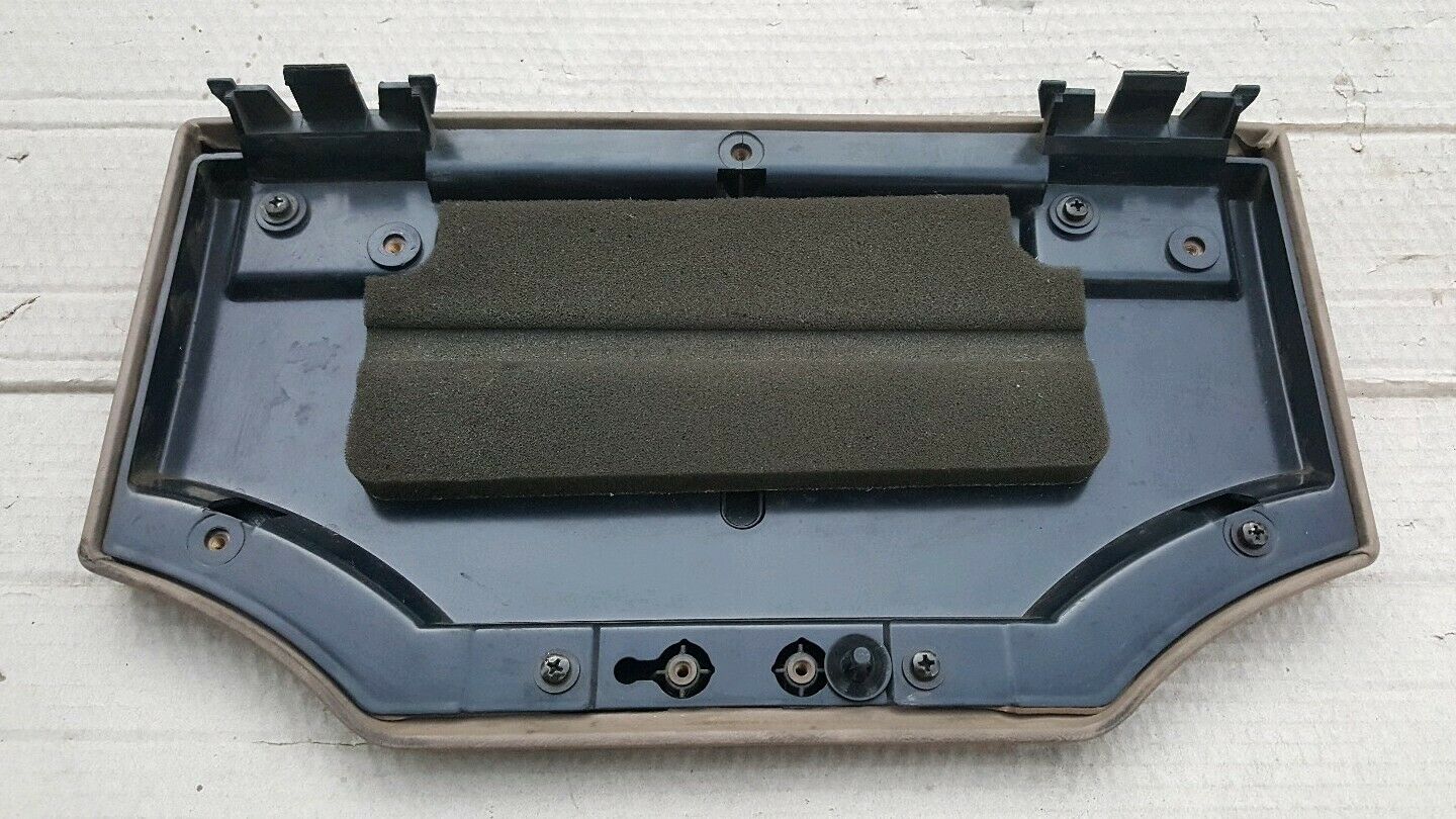

měl bych na vás prosbu......dotaz. Začal jsem kompletovat auto u těch roll barů a narazil jsem na jeden problém(tedy ono jich tam je spousta, ale tento se blbě řeší) a to s vrchním krytem subwooferu. Ten je totiž uchycen do zadního boxu přes speciální vnitřek, který bohužel nemám. Jedná se o vlastně panty, které ten kryt drží na zadní straně boxu a v přední části je na plastové packy.
Bohužel uchycení je jiné než pro verzi s odkládacím boxem a nebo pro předfacelift subwoofer.
Koukal jsem na použité díly i na nové a evidentně toto uchycení je součástí horního krytu již z výroby(foto).
Řešením by tedy bylo sehnat tento kryt, jenže nový stojí bambilión a použitý....v jakékoliv barvě půl bambiliónu:-(. Za beige barvu se dostávám někam na 6k, což je nesmysl. Nikde jsem nenašel možnost tento vnitřní díl koupit zvlášť......
Nenapadne vás někoho něco, nebo nemáte někdo nějaké zdroje....třeba naposledy tu proběhlo nějaký polský bazar.....tím se zatím prokousávám....
V nejhorším bude muset nastoupit lidová tvořivost.....
díky
P.S.Narazil jsem na podobný problém, kdy ten úchyt urval, ale takto to řešit fakt nechci, jako ten opravář na videu:-)

Vyřešeno silou:-)
Nicméně rozdíly mezi facelift a pofacelift jsou....a jsou velké, takže je to dost o lidové tvořivosti.

A co ti tam chybí? Pro FL a předFL ten díl sice má jiný PN, ale podle fotek jsou uplně stejné. Rozdíl bych spíš viděl, že bude ve struktuře plastu nebo odstínu.

Ahoj,
no kombinace předFL a poFL je fakt problémová. Když už měnit, tak jedině komplet vše a ještě musí přesně sedět typ.....zda verze se subwooferem, odkládací schránkou. Není moudré kombinovat třeba zadní box předfacelift a strany pofacelift.
- vůbec nesedí ty plastové kryty u bezpečnostních pásů, mají u základny úplně jiný tvar, takže 2 hodiny práce s ruční bruskou a naštěstí to tam drží ty oblouky
- kompletně jiné panty uchycení krytu boxu a díky tomu i uchycení subwooferu.....nakonec jsem musel samotný subwoofer také zbrušovat a podařilo se mě ho tam narvat silou.
- pokud nemáte kryt zadního boxu přímo pro verzi se subwooferem, budete mít problém. Jde to, ale fakt blbě.......
- uchytit horní překryt boxu, další práce......piplání se s tím, aby to sedlo......no, doufám, že podruhé už to dělat nebudu.....
Celkově jsem se se skládáním piplal tři dny...a tím myslím opravdu tři dny:-(.
