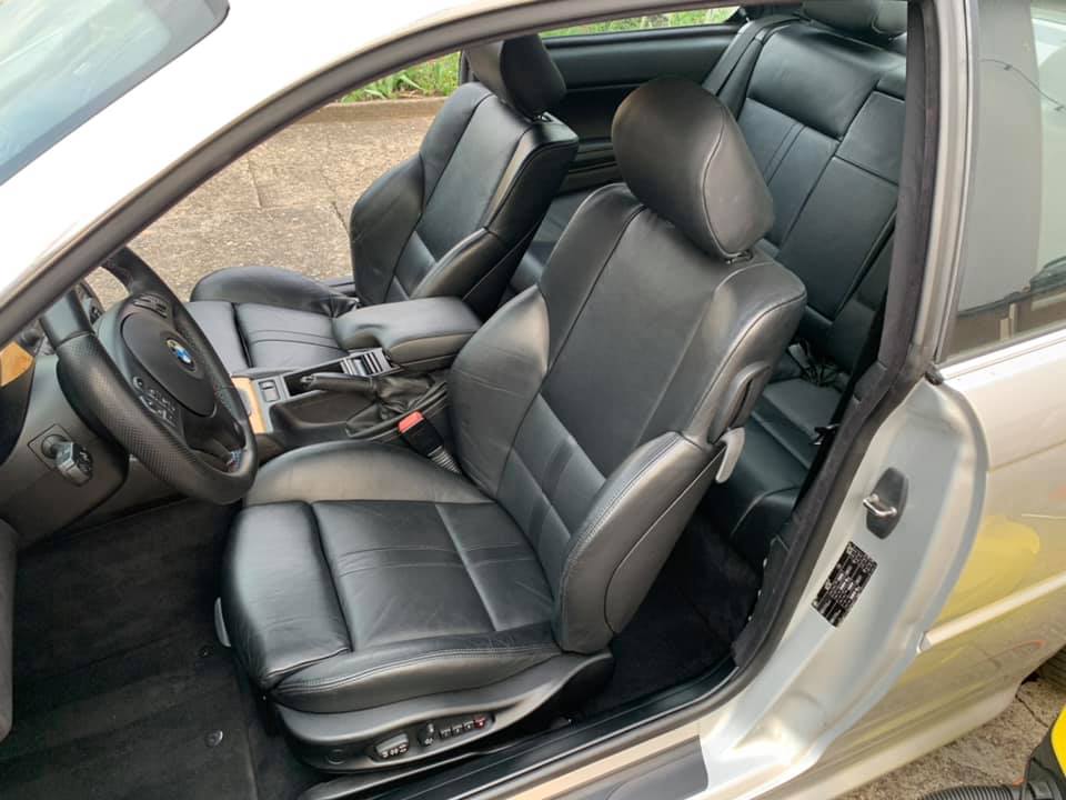

Máte někdo zkušenost jestli pasuje sedačka z e46 coupe do e63 coupe? Jsou pojezdy / konektory stejné?
Polstrování vidím je trochu jiné, ale třeba je zbytek stejný?
Jde mi o to, zda když bych sehnal sedačku z e46 a přendal na ní polstrování z e63, tak jestli to bude fungovat?

Vyzkouseno osobne nemam, ale podle me to pujde prehodit bez problemu. Na UK foru jsem videl sedacky z F12/13 v E64 a pry to taky slo celkem jednoduse. Pojezdy sedly, konktory uz jsou v eFku 2, ale pry s tim nebyl problem. V E46 to bude podle me jeste jednodussi, ty sesle podle me maji jen jiny polstrovani, jinak budou totozny (opet jen muj nicim nepodlozeny tip, kteremu ale plne verim kdyz kouknu na sesle v E46 cabrio a E64:) ).

nedávno jsem měl sedačku z e63 a z e46 coupe (2005) vedle sebe, ale nepoměřoval jsem je. Ale na pohled jsou naprosto totožné, jak sklápění tak i ovladače, myslím že i konektor seděl pod sedačkou.

Já si to taky myslím, pamatuju si, že jsem to někde četl, že jsou ty sedačky v e63 stejný jako v e46 coupé....že se moc do prémiové 6.řady moc nepochlapili
No zkusil jsem, jestli to třeba nebude vědět na tuty....tak holt seženu někde židli z e46 coupé a zkusím to...

Jednu z Polska už mám - z anglána - anglickou spolujezdcovu = pro nás řidičova strana. Ta sedačka má ale spolujezdcův spodek...a ten potřebuju řidičův = z levostranného auta....
Takže chci spodek z naší řidičovi sedačky a polstrování přendám z anglána. A ono sehnat řidičovu sedačku na e63 není úplně jednoduché nebo levné....takže to zkusím s tou z e46. Věřím, že kostra bude stejná. Spodek se zdá taky stejný....tak snad

a ten spodek ze stávající řidičovo sedačky, co máš v E63 použít nemůžeš?
jinak ta kostra je podle etk fakt stejná pro E46 a E63

Můžu, ale raději bych na tu svojí sedačku nešahal a nechal jako zálohu, kdyby se akce s přestříkáním nepovedla...případně ji pak můžu dát k autu až to jednou budu prodávat, aby si s tím budoucí majitel mohl dělat, co uzná za vhodné. A abych ho nepřipravil o originál Individuál sedačku
Tak to je super zpráva....jdu shánět sedačku z e46 coupé...

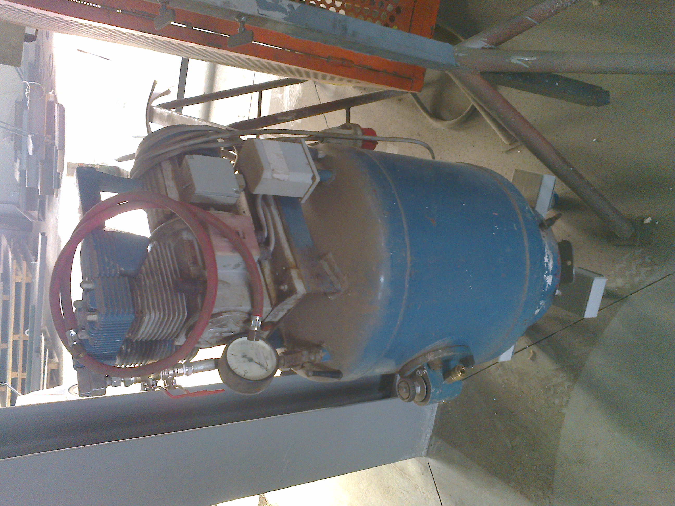

Je tady někdo lakýra?
Potřebuju poradit ohledně kompresoru....koupil jsem si stříkací pistoli HVLP, která má spotřebu 200L/minutu.

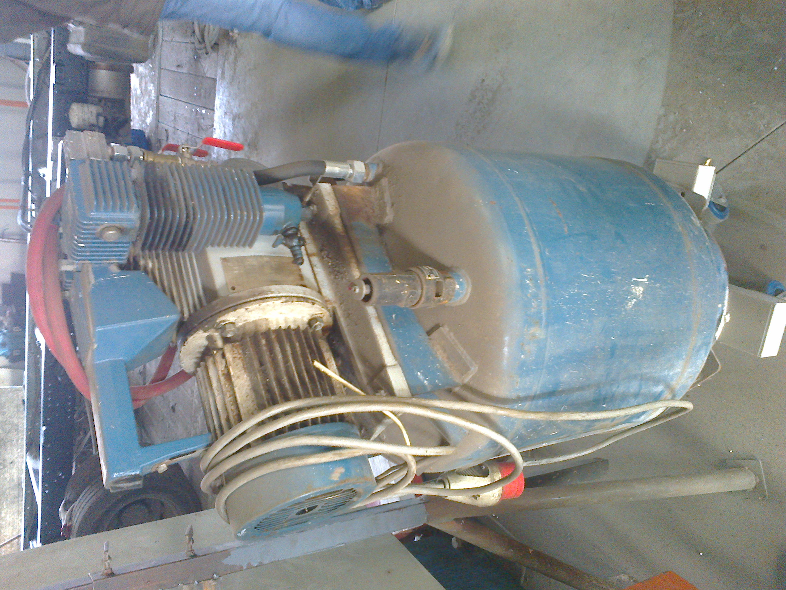

Mám půjčený kompresor viz.foto - nádoba je 100L , kompresor je na 380V (čekal jsem o dněho tedy nějaký výkon), ale je nějaký slabý...údaje o výkonu jsou nečitelné...když nastavím tlak před pistolí na 1,8-2 bary, tak to neudrží....resp.jen chvilinku a pak klesá až třeba k 1 baru....o to i když je nádoba natlakovaná na 0,5MPa...
Našel jsem tedy tento kompresor - který je dvoupístový, má výstupní výkon 380L/min a nádobu 100L. Takže papírově by to měl v pohodě ukrmit...pro jistotu jsem si tam volal, aby mi to potvrdili a paní řikala, že to kompresor v pohodě zvládne...ale evidentně tomu moc nerozuměla a jen porovnávala papírové hodnoty....
https://www.dum-dilna.cz/kompresory/ole ... red-ta361/
Máte někdo reálnou zkušenost - je možné takovýto kompresor v pohodě na stříkání menších věcí (kola, sedačky) použít? Ukrmí to tu pistoli - Ben Bow mini PK 60 se spotřebou 200L/minutu ?

On ten kompresor z odkazu má taky 100L nádobu a motor je dvoupístový, takže výkonnější, než ten starý, který mám půjčený...
Ještě prodávají ten samý kompresor, jen s nádobou na 50L, ale výkon má stejný - těch 380L/minutu.
Jakou roli hraje při tom stříkání ta nádoba ? Radši bych ten s menší nádobou...kvůli místu....
Jestli je rozdíl jen v tom, že kompresor častěji (nebo pořád) poběží během stříkání, tak to by mi bylo jedno....protože ho použiju teď a pak kdoví kdy....
https://www.dum-dilna.cz/kompresory/ole ... red-ta360/
Je možné ten kompresor mít uskladněn v zahradním domku, kde v zimě mrzne? Nebo na tom může mrazem něco odejít?
Odlučovač mám.
Odlučovač mám.

Díky za info.
Tak to půjdu do toho s menší nádobou...ten bych vzhledem k menším rozměrům mohl ubytovat i v garáži....aby mu nebylo v zahradním domku v zimě zima...

Skoro každý servis má ty kompresory za dílnou aby jim to nedělalo bordel uvnitř. Takže zima je úplně v pohodě.

Na zimu vypustit ze vzdusniku dole odvzdusnovacím sroubem kondenzát... a velikost nádoby hraje roli např. při použití pískovačky... pohlídej si rozumný průměr hadic, omezuje to výkon třeba rázových utahováků (typicky při použití hobby plast vlnovcové hadice - klesne v ní při použití tlak, dělá to v menší míře i u pistole).
