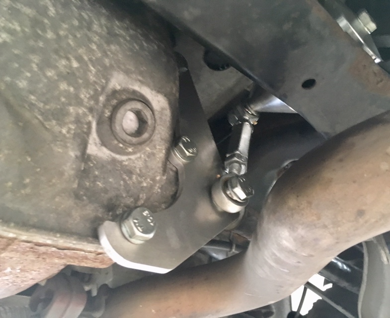

Klickovani odstraní dif lock, dif brace... nechápu přesně, proč to dělá co to dělá (imo to má co do činění s reakcí/natočení celého motoru/převodovky/difu), po instalaci je to o 90% lepší, ostatní výměny zadních ramen/uložení bez většího efektu.

To chcu!!!, kde se to dá koupit?

pavproch píše:To chcu!!!, kde se to dá koupit?
a fakt myslis ze to potrebujes? nestacily by tuzsi silentbloky? videl jsem ze to pouzivaji na street racing atd pro vyrazne silnejsi (turbo)motory...pak to asi dava smysl pri extremni akceleraci...
ale vypada to jako hezka hracka

Už to nechcu - sem se kdesyk za zahr. forech nedočetl dobré reference (obecně na jakýkoli typ diff brace, nejenom tenhle ) - jak je to ukotvené do kastle - vibrace / rezonance do celého auta....

Tak s vibracemi musíš počítat. Vše se přenáší do kastle. Proč myslíš, že se na sériových autech všude na ramenech.... používají silentbloky? Na okruhových autech je vše přes tyhle unibaly. Sice máš super zpětnou vazbu, ale vše je hrozně tvrdý, hlučný a všechno trpí.

Můžete mi vysvětlit, vy, kteří o tom nic nevíte, proč to komentujete svýma domněnkama?
Vibrace to nezvýšilo, hluk také ne, jinak bych to napsal.
Nová Mka mají nápravnice natvrdo už z výroby, zjevně to není téma.
Všechny pokusy okolo tě budou stát čas a peníze, prošel jsem si tím taky, měnil jsem to narozdíl od jiných po částech, tak vím co mělo vliv a co ne.
Koupíš to běžně na eBay. “Dif brace” je z principu tužší, tohle táhlo - dif brace imo na N52 bude v pohodě (jen při objednání dej pozor na správnou velikost difu).

Dobře. Je to lepší než guma. Omlouvám se, že píšu píčoviny.

Tak ja myslim, ze je to tady forum kde kazdy muze vyjadrit svuj nazor....
A je koneckoncu veci kazdeho aby si to prebral a udelal rozhodnuti...kazdemu z nas vyhovuje neco trosku jineho a nemyslim si ze by tady existovalo jasne reseni se skore 100:0....
Ja jsem o dif brace uvazoval ale upustil od toho na zaklade referenci od kamarada ktery jezdi okruhy, zkousel to ale nevyhodnotil jako prinos. A nemyslim ze by to bylo zrovna kvuli hluku/ vibracim s ohledem na to jakou spojku a jednohmotu pouziva...

pavproch píše:Už to nechcu - sem se kdesyk za zahr. forech nedočetl dobré reference (obecně na jakýkoli typ diff brace, nejenom tenhle ) - jak je to ukotvené do kastle - vibrace / rezonance do celého auta....
EDIT: Ale vypadá to kurewsky hezky, to jo.
Taxem se ešče raz zamyslel a .... objednáno (velikost 188), no. Uvidíme, uslyšíme, až to bude na/v bramborovi2Hanz píše:Můžete mi vysvětlit, vy, kteří o tom nic nevíte, proč to komentujete svýma domněnkama?
Kuju za tip na typ.

jakože na seriový silentbloky nápravnice a difu diff brace jo ? Hmmm ...

Neska sem brambora2 pohonil tady po Beskydských vrškoch (silnice III. třídy, vesměs se zoufalým povrchem) a jako jo - sice to na hrbech drncá a vevnitř to různě rezonuje / vydává zvuky z palubky, ze sedadel a tak, ale jede to o třídu ne-li dvě jistěji a líp než to jelo na OEM m-paket podvozku. Spokojenost. Že je v autě vevnitř kravál mi až zas tak neva (prozatím). Btw, že nekecám, že sem ho honil - na denním počítadle nesvítí ještě ani 400km a hladové woko už docela dlouho sfítí, BC říká dojezd 20 km...

Silentbloky napravnice jsem menil na M3, ale dif má původní, to táhlo vyřešilo 90% plavání... nová M ramena, M3 stabík, nové tlumiče a uložení, ”toe arms” ramena s unibal... možná tak 20% zlepšení...MattyX píše:jakože na seriový silentbloky nápravnice a difu diff brace jo ? Hmmm ...OK
Vliv pneu apod nehraje roli, protože pak to “magicky” přestalo...
