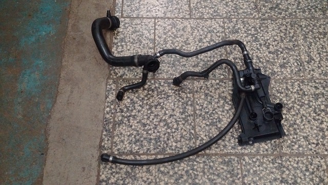

Začínám být zoufalej, auto je orzebrané, čeká na pumpu, tak přišla i dle VIN nějaká se závitem, ael mě přijít nějaká nacvakávací, nevím tomu nerozumím, dle VIN co se sežene většinou ty spec věci sou blbě.

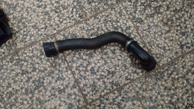

Hadice tečou a musí se vyměnit, bez toho to nemá cenu dávat dohromady. Jinak tady sou 4 hacie co tečou s těma palstama a u E65 mě tečou dvě jinak udělaná voda.
Nejhorší je, že ty hadice nikdo nemý.... se z toho po.
Začínám torchu chápat pokud má Harax knowhow a možnosti dílů, proč za ním jezdí lidi.

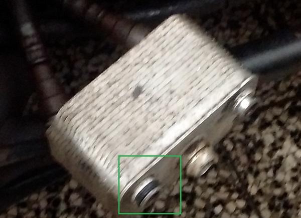

Hadice na obr, prostě to je nakulový sehnat a ještě mám dotaz u toho lojeovýho chaldiče to těsnění, je nějký spec a nikdo ho taky nemá.

omg vy jste tam fakt odborníci, ten tvůj mechanik bude pěkná lama, jeslti ti děla on i tu E65 tak to teda poteš koště, to bude ještě zajimavý.
jak jsem psal, pumpa na X5 se objedná z náhrady podle vinu a máš ji na druhej den, je jich všude 3 prdele, pokud objednáváš podle vinu, nemuže ti přijít jiná, nikdy se mi to nestalo za celou praxi. se závitem= tvuj mechanik objednal pumpu na starou M62 která se do X5 ani nikdy nedávala, E53 má vždy hadice nacvakávací.
co se týče hadic, tak se objednávaj v BMW a pokud se to objedná dopoledne, jsou do druhého dne, a jelikož jsem ted v týdnu nějaké bral tak vím že není žádný problém s dostupností, hadice si v BMW drží skladem ve stovkách kusů, ted jsem bral nějakou hadici na E65 a prej bylo skladem v německu 4000kusu!!
stejně tak je to X-kroužkama na výměník oleje, ty mám běžně skladem a taky se daj objednat v BMW na druhý den.
díl č.12
http://bmwfans.info/parts-catalog/E53/E ... exchanger/

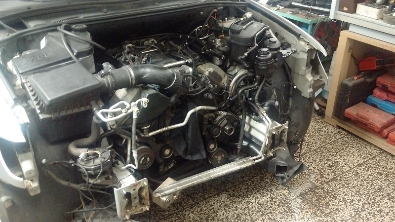

Tak vcera jsem dovezl e53, ten pocit parada, nakonec hadice vsechny nacvakavaci, 6 jich bylo, jeste tedy 4 x krouzky, ty mam na dnes z BMW.
Jinak e65, motor stale uvnitr, starter je mrtvej, to je moje prace jak jsem to zkousel za studena nahodit, ale dalsi co je tak je lozisko na altiku, to je presne tenhucivej zvuk co jsem slysel nez se motor zastavil. Kazopadne si myslim kuli altiku by se to nezastavilo.

no vidíš, tak to nakonec nebude tak zly, altík umí dělat divy, proto je dělám preventivně.
starter jsem ješte neviděl špatnej.
