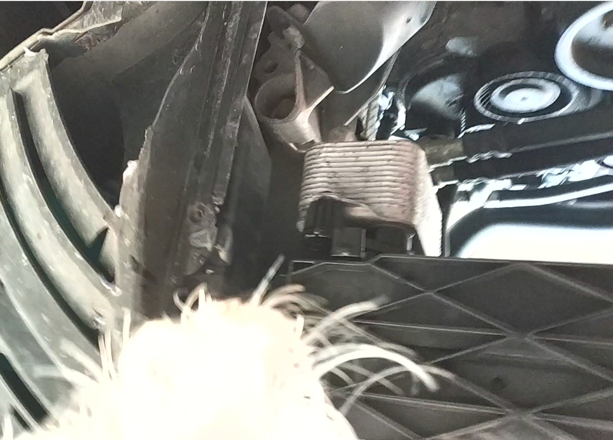

Pri kúpe bývalý majiteľ upozornil že sa stráca servo kvapalina. Jedine kde vidím nejaký únik je na fotke. Je to úplne dole ako je kryt motora. Je tam niečo z čoho by mohlo unikát servo?

Re: e66 - právě jsem koupil a mám hodně dotazů
Tak tam je zrovna asi všechno z čeho by mohlo unikat "servo". Pumpa, trubky a hlavně dynamic.

no zatiaľ funguje všetko ako ma aj dynamic. Tam je od dynamicu trúbky alebo aj nejaká pumpa? Na STK ktorá bola robená 20 dní dozadu sa píše: Z ostatného príslušenstva uniká olej alebo iná nebezpečná látka avšak neukapava na vozovku
Sundej plastovej dekl pod motorem a všechno to uvidíš, stabilizátor, pumpu, trubky. U spolujezdce v podběhu je pak ventilblok nebo jak se to nazve česky. Ono to bude fungovat, akorát to poteče no, to je normální. A nebo upadne trubka a přestane to fungovat.
Nebo muze tect rizeni, sundej prachovky jestli v nich neni olej.
Me chcal chladic DD. Vymenil se a je klid. Rozeni muze chcat taky, to rizeni je u E65-66 fakt dementni. Je poddimenzovane a staci vzit velkou diru a je po nem. Ja hupsnul do neoznacene frezovane diry asi v 30 km/h a uz me rosi prachovka. To to rizeni mam 2 roky po repasu. Zatim ale nejak netluce, tak to neresim.

a je to uz trochu lepsie skonstruovane co sa tyka napriklad pumpy ze staci vymenit len nejake tesnenie alebo stale celu pumpu alebo cele riadenie ??? kvoli tesneniu za 20 eur treba u inych aut menit celou pumpu za 500 eur...
A kde je chladic DD?
Takovej malinkatej před chladičema, jestli chceš vidět jak vypadá tak je to číslo 17217559964.
