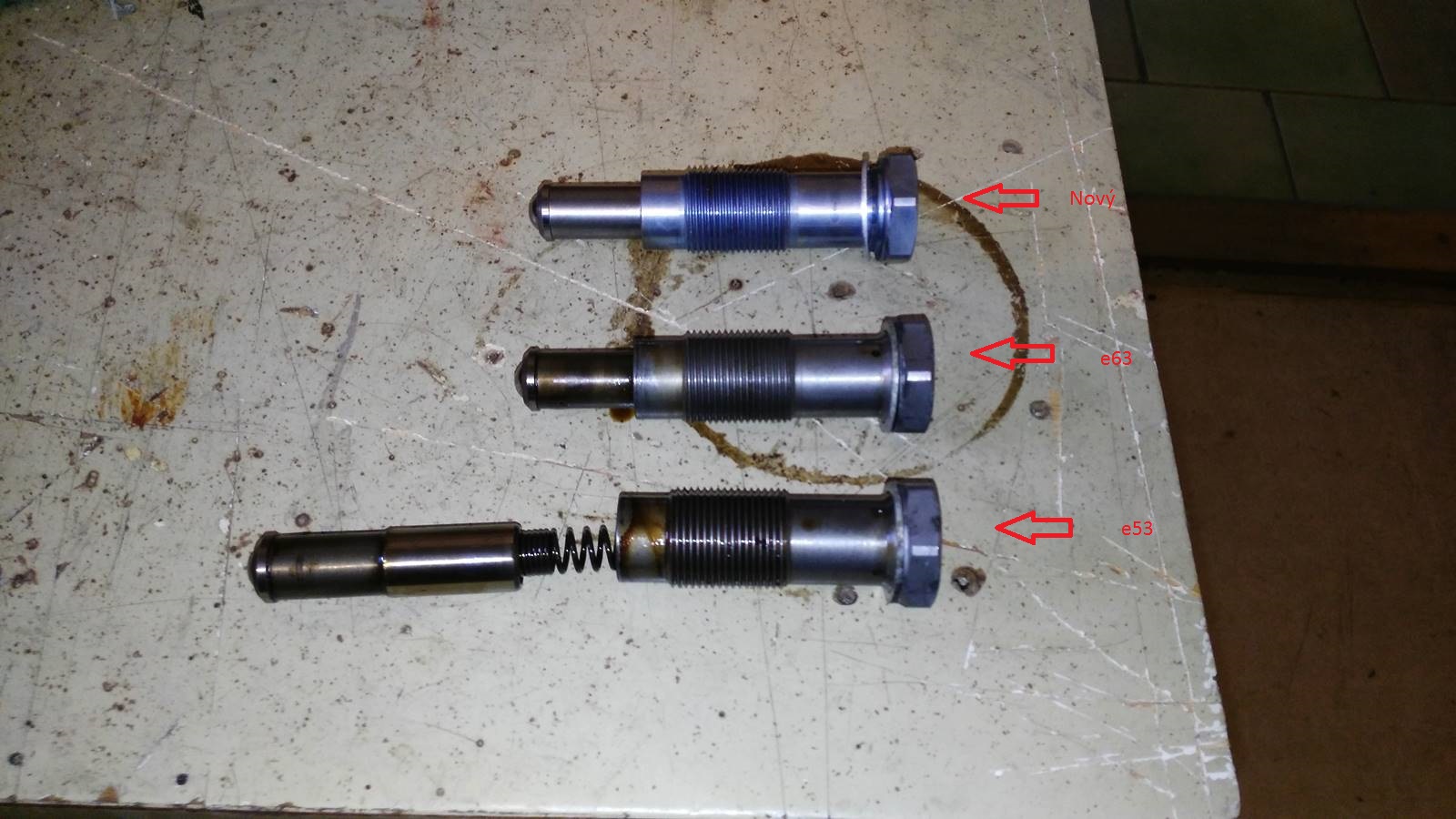

výměna horních napínáků rozvodů jak na e63 tak na e53, e63 najeto 202tis km, e53 140tis km, u e63 skoro totálně tvrdej, chod tak 3-4mm, u e53 chod normální ale zase po vyndání se mi rozpadnul, takže otázka který na tom byl vlastně lépe :D

takže jsem měl pravdu a co změna zvuku?

Jasne, diky za radu, hele coupe mi zda stejne, na to ze napinak nemohl asi moc fungovat tak celkem zklamani, ale cekat od ticheho motoru ze bude jeste tissi je asi blbost :D
Naopak u x5 se mi zda ze se chod podstatne ztisil a zmizela takova lehka selest, ale mozna je to jenom placebo, jeste by to chtelo preventivne udelat ty spodni napinaky, ale to uz bude asi trochu horsi prace :D
Nicmene rad bych se podival pres diag. u x5 na stav rozvodu po vymene napinaku, ale to asi v inpe nenajdu co, tusim ze jsi to jaraxi diagnostikoval pres istu nebo co to vlastne bylo?
