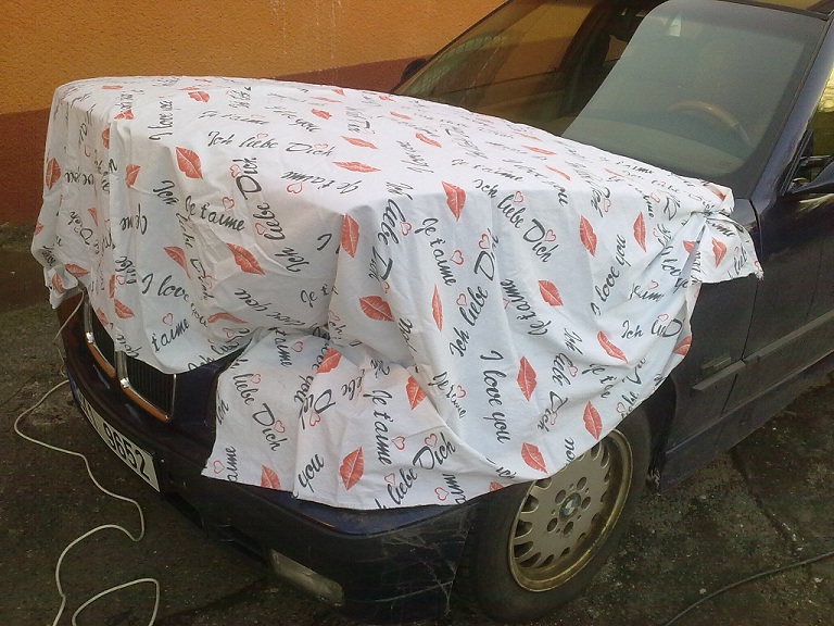

Nebo přesto hoď deku. Udrží to teplo a od fénu nechytne.
Bez prodlužky, bez pistole..., je vidět, že jsi nikdy neměl Fiat. :smich: :smich:

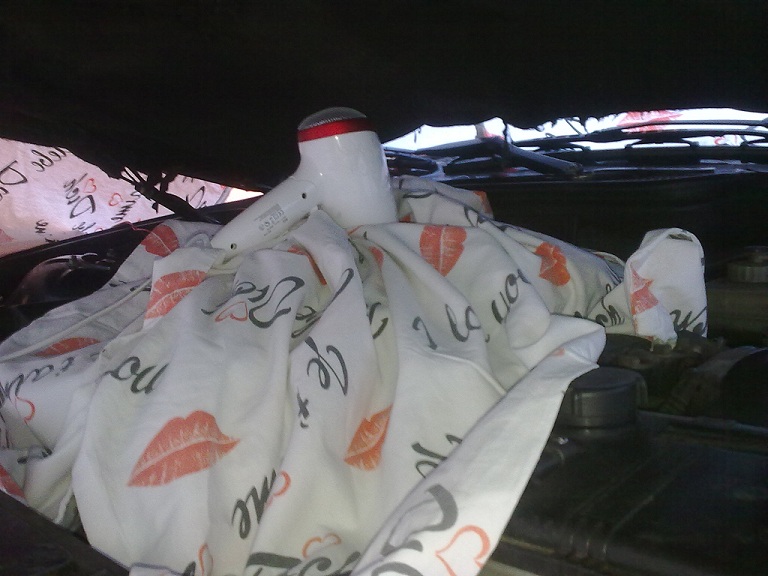

Tak normálně ten fén dá něco kolem 80°C při teplotě 20°C tak si spočti mínus 20°-30°=-10° současná teplota, 80°-30°= 50° cca :) dal jsem ho na parapet zabouchl okno a před něj dal teploměr na teploměru 45°C
Teď mi kámoš dovezl 50m cívku :D tak dám do sebe jídlo kafe a jdu hřát :D

Tak se taky hlásím do klubu které skolil mráz. Včera ještě bez problému, ale dnes mé TDS se svými skoro 400000km už nechtělo naskočit, startér točil jako blázen, ale když nejde nafta tak je problém na světě. Mě naštěstí pomohlo otevřít kapotu, zapojit nabíječku (pro sychr) a pustit fén na čerpadlo, po půl hodině se dílo zdařilo, sice jsem musel dlouho startovat, ale nakonec vrněl. Mezi náma, ani se těm autům nedivím, mě by se taky nechtělo makat v -25°C. Přeju ať máte stejný konec jako já a TDSa se rozvrní 8)

Fén funguje, po dnešku to vím :D - kolega z práce tak ráno startoval svoji Kiu Sorento :) Jinak řídící vstřik neni na první ani na třetím válci, nýbrž na čtvrtém :wink:

Takže hoši :Pohar: :Pohar: :Pohar: :Pohar: už jsem se byl projet baterka mi přišla asi v půl 6 ještě jsem toho blba stihl seřvat že kvůli němu nemůžu nikam jet a auto mi stojí celej den u baráku :lol:
Jinak fénoval jsem fénoval asi 2 hodiny u čerpadla měl vzduch asi 25°C a pod haupnou bylo 28°C paráda. Pak dorazila baterka vyměnil jsem to a auto se uplně probralo v plný síle startér otočil jednou nechtělo se mu pak najednou vystřelil a už jsem měl během ani né vteřiny nastartováno. Takže u mě to bylo asi jedno s druhym že mi to nestartovalo. Jednak ta nafta ale je to divný že v mrazáku netuhla ani trošku a to jsem měl naftu z nádrže ! A druhej problém byla ta baterka :D
