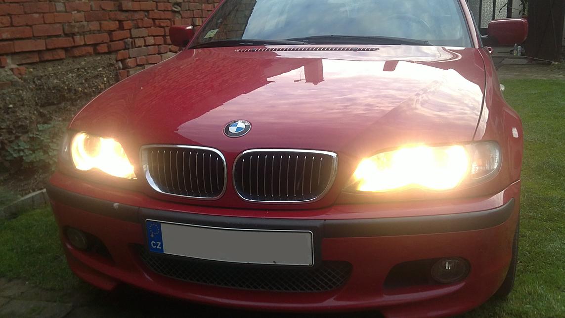

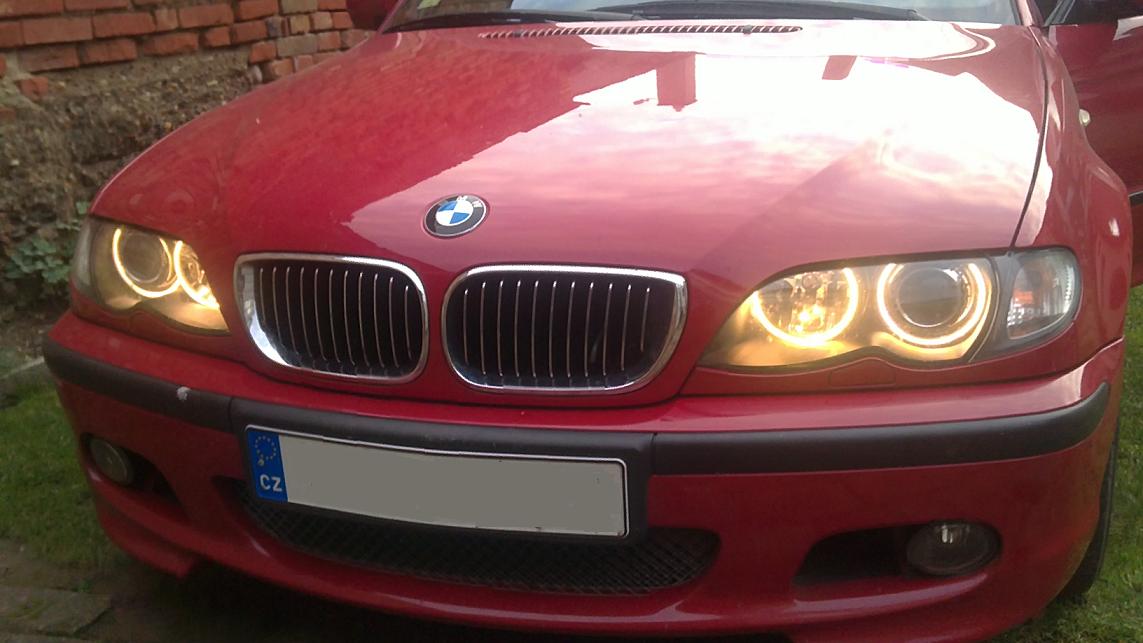

tak takhle to svítí za použít "odporu" http://www.ges.cz/cz/ax20w-0r1-680r-GES05313129.html
první obrázek při zapnutí klíčku na druhou polohu a druhý obrázek po zapnutí parkovaček/potkávaček
