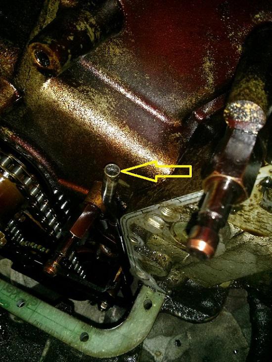

Ad vracení oleje do vany...
JaraX
Příspěvky: 24548
Klubové ID: 482
#25 Příspěvek od JaraX »
todle třeba při výměně mebrány vždy čistíme, u každyho auta to chce vždy zkusit jeslti se olej vrací do vany
