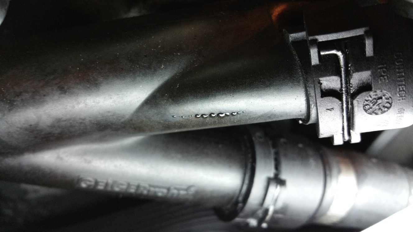

A ted mozna tupa otazka, ale at pouzivam funkci hledat jak chci, nezjistil jsem, kde koupit chladic egr. Teda jo, nasel jsem nejaky web schmiedmann.cz, ale maji asi jenom origos, nedela to nekdo za trochu lepsi peniz ?
Ted se mi 10k za chladic zrovna moc nehodi, navic netusim, jestli to je ten problem, protoze se mi zacala ztracet voda. Alespon auto zacalo hlasit nedostatek, dolival jsem tak pred 14ti dny do maxima a uz to hlasi zase.
Rozdelat ten chladic na sidlisti predtim, nez s tim autem nekde jedu je trochu hardcore a nez dojedu do garaze, tak predpokladam uz poznam prd, navic to bude ohrate a bude se na tom dost blbe delat...
Nejaky tip na pripadne dalsi misto na unik chladici kapaliny ? Z vyfuku vizualne neleze nic nestandardniho...

No ja kdyz jsem to cistil, tak jsem to tam cele rozdelal, takze jsem to zavzdusnil a neco vytaklo, pak jsem to asi neodvzdusnil, takze to z te nadrzky mohlo zmizet az po nejakem case, az to probublalo celym systemem, takze to prvni doliti jsem bral jako v pohode, ale pak se mi to stalo znova a v relativne kratkem case, takze jsem budto nekde neco spatne dotahl, nebo holt ten chladic. Predtim to nedelalo, ale motor taky jel na pul plynu, kazdou chvili v nouzaku, kvuli DPFku, ted lita jak zbesily, takze bych jej nerad odrovnal vodou z chladice

Tak problem byl jinde, praskle zpetne potrubi. Takova mala mikrotrhlina, ale pri zahrati z toho vali voda proudem

Jsem to mel docela snadny, prehral jsem auto (no trosku jsem na to slap na sport rezim
) pak jsem to nechal chvili na miste bezet, ono se to zahralo slusne i pres vadny termostat a z potreubi zacal proudit praminek vody jak z fontany
Ale ze bych tam chtel lit neco, co mi treba odrovna cerpadlo, to se mi fakt nechtelo. Kdyz uz, tak bych zvolil nejake barvivo, ale bojim se, ze v te spinave vode se to stejne znici a nepujde to pak videt. Ja to mam krasne zepredu a chcalo to vlastne na chladic a blok motoru, takze se to zacalo odparovat a ja videl slabou paru zpod kapoty, tak jsem na to dosel.
