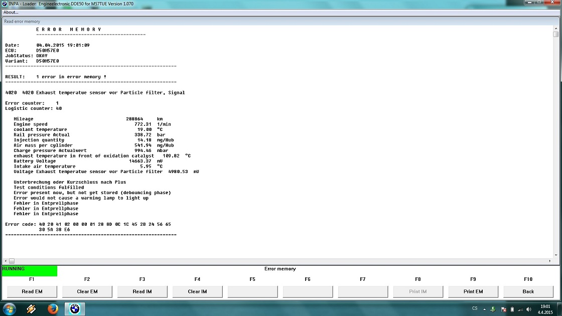

Zkontroluj teplotní sensory před DPF, díl č. 1 zde http://www.realoem.com/bmw/showparts.do ... g=18&fg=10 ,
jsou tam dva, na každé větvi jeden.

TK sem pod to lehnul, nejdriv sem myslel ze to pujde spodem, vse sem oddekloval a pristup celkem na nic, zkusil zem to pak zase horem, ale popravde sani se mi sundavat nechce. Kudy se tam da elegantne dostat? Cidlo nahmatam, konektor je hned nahore, a cidlo je nasroubovane ve filtru? Mluvil sem s predchozim majitelem - cidlo pry odeslo, kdyz bylo spatne turbo a auto zralo olej, je to mozne? Diky za rady
