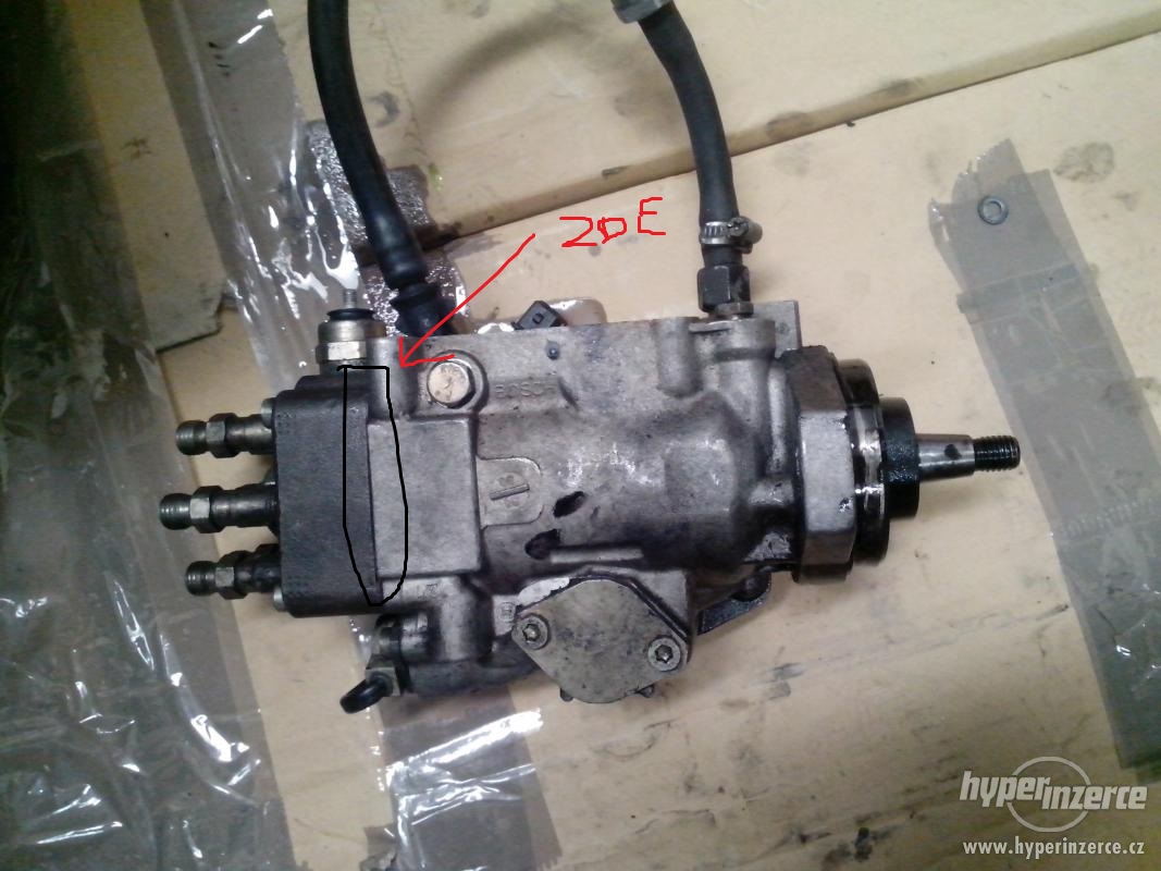

mě to teče tady jak je to označený...omlouvám se jestli jsem se prve nějak špatně vyjádřil
tady na tom místě je to velký problém vyměnit?

Tak to jsme se tu bavili každej o něčem jinym.Vše jde udělat.Akorát tady to je trošku víc náročnější,musí se demontovat víc věcí okolo.Pak sundat opatrně tu rozdělovací hlavu,je to zase na 4 šroubkách a je tam "O" kroužek,ten budeš mít KO.

Tak to se omlouvam,tak cerpadlo mi vynda a nastavi kamarad ale neumi ho pretesnit.
Kdyz tedy budu mit venku cerpadlo povolim u ty rozdelovaci hlavy ty 4 sroubky tak jen vymenim O tesneni ?Jde mi o to aby tam na me neco nevyskocilo kdyz povolim.tu rozdelovaci hlavu a pak bych musel cerpadlo vyhodit

Nesmysl vyndávat čerpadlo z auta ven pokud to chceš přetěsnit pod rozdělovací hlavou. Dělám to na autě, ani rozdělovací hlavu nemusíš sundat, povolíš 4 šrouby na hlavě, 2 proti sobě vyšroubuješ úplně, pak zbylé dva postupně povoluješ dokud se neukáže těsnící ó kroužek, nesmí se to povolit víc, jen opravdu aby se ukázal ó kroužek, jinak se ti rozpadnou rolny, pokud to je povolený tak stačí přeříznout starej ó kroužek a navléknout přes hlavu novej, když je tam tak se zašroubujou vyndané dva šrouby a ty dva šrouby co tam jsou se vyndají aby pod ně zaskočil ó kroužek. Pak už jen všechny šrouby dotáhnout a můžeš jet. :wink:

Oldaf popsal perfektně,čerpadlo nesundavat.Navíc jsi psal,že čerpadlo je OK,tak nechápu proč by ho měl kamarád nastavovat,není co.Pokud ti to teplé a studené chytá v cajku,tak se do toho NEVRTAT.
Jako resumé všech tvých otázek a faktu,že se do toho zapojí tři kamarádi a každý udělá něco bych to nechal udělat někoho kdo ví o co jde.Už jen to,že to chtěli zbytečně vyndavat,nastavovat když výše píšeš jak je to jinak ok a navíc ten co mí nastavit,že neumí přetěsnit mě v tom to někoho nechat udělat utvrzuje :-) Klidně pokukuj jak se to dělá a příště třeba sám a nebo jestli si troufneš sám.Postup tu je.

Tak jsem se pustil na přetěsnění.... vyměnil jsem těsnění utáhl a stejně to vesele kape dál....
a nejhorší je ,že auto nejde nastartovat a občas vstrikovací čerpadlo jakoby vrčí,zapíská nebo tak něco...
Postupoval jsem dle postupu.... až tedy na to ,že jsem si zapoměl vypojit baterii a jednou mi to i zajiskřilo....
co s tím?

Tak ti to teče jinde, pokud máš pod rozdělovací hlavou novej ó kroužek. Většinou to teče pod el. hlavou a stejká to dozadu po rozdělovací hlavě, proto to vypadá že to teče pod rozdělovací hlavou. Máš čerpadlo s přepadem nahoru nebo dozadu? Pokud máš přepad dozadu tak se podívej na těsnění u přepadu a jestli ti neteče přepadová hadička co vede od přepadů ze vstřiků.

čerpadlo mám s přepadem dozadu....
Jenže všude jinde je čerpadlo suchý....a při přidání plynu to vypadalo jako u té rozdělovací hlavy...

To žes škrtnul o ten plusovej drát tak tím to není žeby to nestartovalo. Spíš jsi povolil při výměně toho těsnění hlavu moc a vysypal se ti vnitřek čerpadla.
