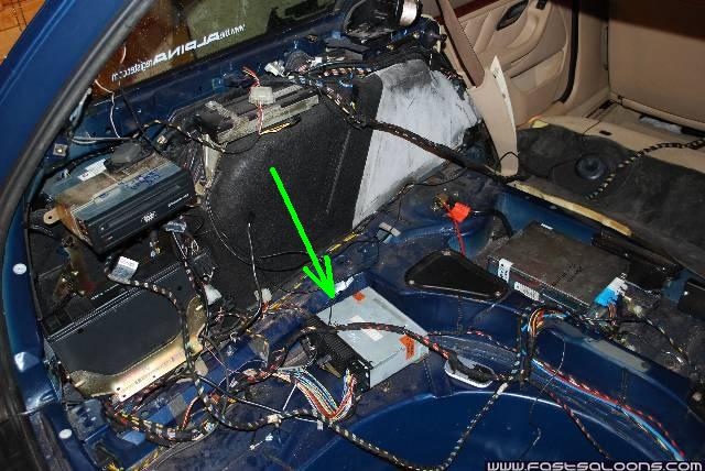

Falcon píše:Tohle vypadá na typickou nemoc modulu BM24 (komplet výpadky zvuku), kterou umím spravit. Podle zmínky o velké navigaci by tam spíš patřil BM54, ale už jsem tady měl např. E46 s velkou navi a radiomodulem BM24, takže kombinace není vyloučena.
Podívej se pod podlahu kufru, co máš za radiomodul a pokud je to BM24 (má černý chladič), tak je to jasné :wink:
ahoj, pokud je to toto, tak mam ktery? BMxx?

Tohle je videomodul :) Rádio je hned nalevo od něj, pod plastovým krytem.

Měl jsem tušení, ze to není ono:), no, zatím to auto poznávám, ještě mrknu, ale ze bych si nevšiml dalšího krytu? To jsem zvědav. ještě mám nějakou stříbrnou krabici pod NAV mk3,, jsou tam podobné dráty. Jinak jako teď jsem jezdil a rádio mi pořád hrálo. Asi nafotim cely kufr, abych věděl, co je co , zatím díky za nasměrování.

Stříbrná žebrovaná krabice pod navi bude zvukový hifi zesilovač. Ten kryt, pod kterým je radiomodul, je prakticky u rezervního kola a drží ho 2 poplastované matky, z nichž jedna je společná s dalším plastem, ve kterém je uložený klíč na kola apod.
Tady máš foto nápovědu :)
radiomodul BM24 oznacen sipkou
radiomodul v E39 touring.JPG (64.49 KiB) Zobrazeno 731 x

tak mám BM24 asi tedy :) černý chladič

Máš štěstí - je to BM24, který opravuju za 800 (+pošta). Adresu ti posílám do SZ :)
