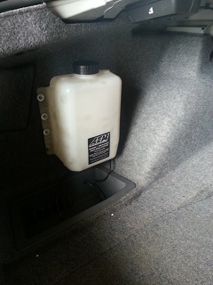

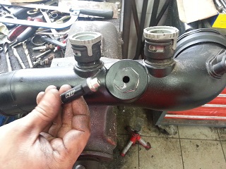

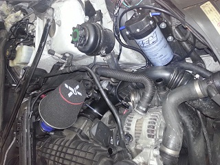

U atmosfery jsem to ještě neviděl, já to používám kůli chlazení vzduchu. Navíc mi to udržuje kanáli v hlavě čistý a nedrží se tam karbon. jelikož všechny kity jsou řízené boostem nevím jak by se to dalo na atmosféru dát leda ovládat napětí čerpadla přes klapku.
Kit vstřikování není drahý cca 10K montáž zvládne člověk sám. Destilka stojí drobný. 20l methanolu kupuju za 980kč.
navýšení výkonu o 30PS, jak už tu někdo psal musí se upravit předstih.
Kdybych měl atmosféru tak bych to tam nedával. Četl jsem že někdo to instalovali do přeplňovaných aut když neměli intercooler.

foto

IlikeU
