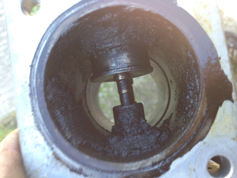

Po delší době se ozývám s přetrvávajícím problémem. Mezitím mi jeden borec upravil software tak, jak by měl být po odstranění DPF. Zároveň upravil software na vyšší výkon a vypnul EGR.
Auto se chová pěkně, výkon je dobrej, ale do nějakých 2000 otáček motor táhne málo, ve 2000 to škubne a výkon je pořádnej. Problém vidim v tom škubnutí, představoval bych si to plynulejší. Navíc spotřeba je pořád vysoká, cca kolem 8-9 litrů. Na doporučení jsem zaslepil EGR, tim by se mělo ukázat, jestli nebyl zaseklej pootevřenej, což by údajně způsobovalo ten neplynulej nárust výkonu. Po tom zaslepení to jede o trochu plynuleji, ale spotřeba se nezlepšila, možná i trochu zhoršila. Navíc se mi zdá, že to smrdí ještě víc jako stará avie. Ale ten EGR je pravděpodobně špatnej, takže možná i lehce zaseklej a nedovřenej. Přikládám fotku, jak vypadá.
Takže prosim vás, napadá někoho co by ještě mohlo být špatně nebo co bych mohl zkontrolovat? A hlavně proč to pořád tolik žere? Diagnostika neukazuje nic neobvyklýho..

Turbo bylo meněno či repasováno ?
FilipMontoya
Příspěvky: 37
Registrován: pát 02.11.2012 01:00
#40 Příspěvek od FilipMontoya »
Turbo bylo vyměněný za zrepasovaný než jsem to auto kupoval, cca před rokem (cca 20.000km).
