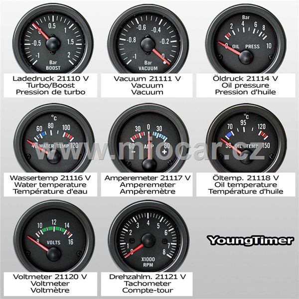

Sorry za OT,ale nedá mi to :D
Pěkná a hlavně po všech stránkách vyhovujicí soupravička :D :D

:lol: prej čidlo napnutí rozvodovýho řetězu, dost dobrý :lol:

No zrovna 4.4i by ho docela potrebovaly :lol:
