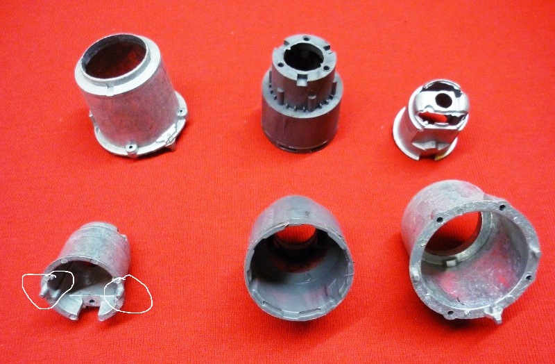

tak sem obednal opravna sada na moje bmw na sklapeni zrcatek došla zracka opet sklapelo jak ma ale po case sem si všim kdyz jedu ze se me pomalu zrcatko zavira a vidim do zadu prd pote sem zastavil zavrel a otevrel eletricky zrcatka a vsiml si ze otevrene opravované zrcatko nedrzi jako to neopravovana otevřene kde by ste hledali problem

zeptám se blbě, dal jsi tam ty kolečka správně?

kolečka nejdou prihodit našl sem ze muj moturek ma vula v obalu nema nekdo na prodej celi zrcatko nebo aspon moturek

#29 Příspěvek od pran22 »
toto mam ulomený , foto je ilustrační
