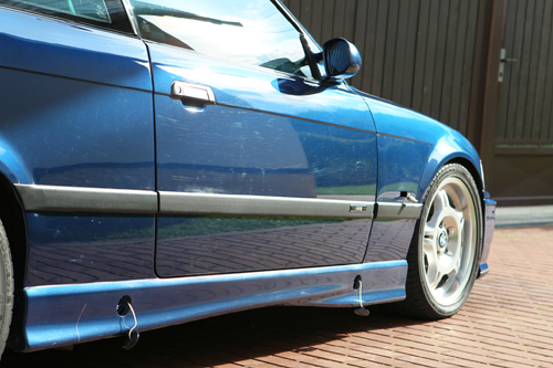

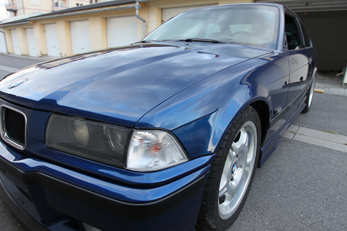

Letos jsem toho fakt moc nenajezdil, ale času jsem u auta trávil dost. Manželka by mohla vyprávět :D
Společně s Addictem se dělala spousta věcí včetně leštění laku.
Garantuju, že až tím někdo projde, myslím tím desítky hodin s leštičkou v ruce, bude hodně zvažovat kam a hlavně v jakým počasí vyjede.

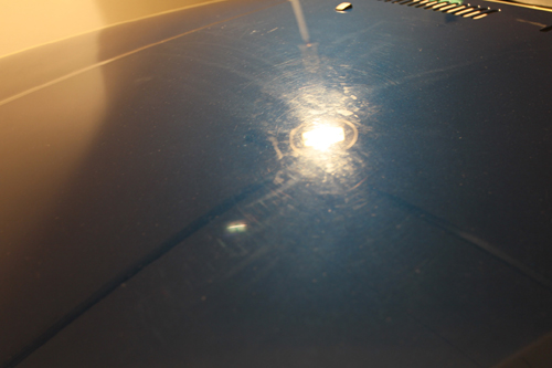

Jinak jsem se nedocetl,jestli jsi to nakonec lestil i lestickou nebo jsi to vzal jen tim Tempem na nove laky za 65kc?Ta 5. fotka je pred nebo po?

jojo, trefa. Jen na kapotu jsem jestě před tím použil mamčinu TORO pastu na zapečenou mastnotu. (ještě mi trochu zbylo, tak kdybys náhodou chtěl napiš SZ)
Leštička je samo pujčená jen na fotku, v životě bych rotační stroj nevzal do ruky!!!
Pátý element jsem stáhl někde z webu.

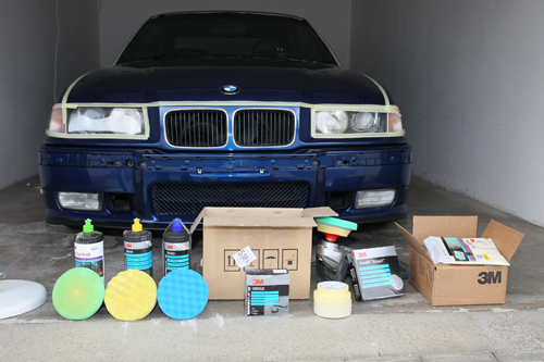

rozleštění laku pomůže, tečka. To je vidět z fotek. Nemám jinou zkušenost než tu, kterou jsem prošel na svým autě.

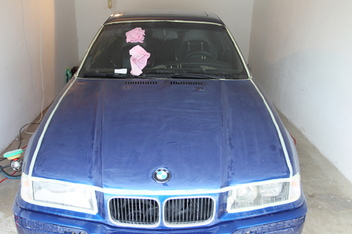

Všechno, co o tom vím, mám od Addicta. Postup na mým autě byl hrubá (zelený kotouč a zelená pasta) na celým autě a pak jemná (žlutý kotouč a žlutá pasta)na celým autě, byla připravena i modrá pasta s kotoučem na hologramy, ale nebylo potřeba ji použít. Vše 3M. Navíc jsme kapotu dělali před leštěním smirkem (byla na tom holka hodně špatně), je to vidět na fotce.
Záleží na stavu laku. Na mým jsme se dohodli jít touto cestou. Pokud není hrubších škrábanců tolik, dá se nejprve jít žlutou a jen na místech, kde jsou větší škrábance použít zelenou a po ní znovu žlutou.
