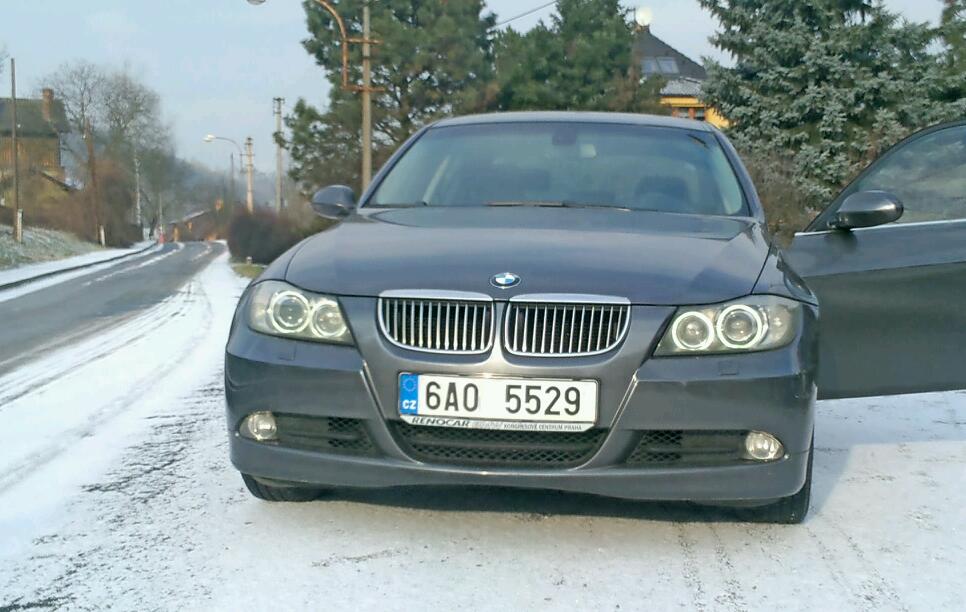

tady jedna proti sluníčku mohlo by to být lepsi :(
risanica
Příspěvky: 114
Registrován: úte 16.03.2010 01:00
Klubové ID: 4109
#26 Příspěvek od risanica »
no tak ted babo rad jestli to sviti vice nebo ne :D ono jde taky o sklon toho fotaku. Primo naproti krouzkum to sviti vice,ale vice z vrchu je to tragedie a potom vsichni kamionisti a autobusari blikaj :( chtelo by to porovnat s nejakym jinym autem, ktere mam 6W...bohuzel ja sem z Brna, takze nemuzu :P

tak pokud by mel pycha cas a naladu , tak se muzeme nekde sejit a vyfotit ten rozdil oproti me 6W zarovce

risanica píše:no tak ted babo rad jestli to sviti vice nebo ne :D ono jde taky o sklon toho fotaku. Primo naproti krouzkum to sviti vice,ale vice z vrchu je to tragedie a potom vsichni kamionisti a autobusari blikaj :( chtelo by to porovnat s nejakym jinym autem, ktere mam 6W...bohuzel ja sem z Brna, takze nemuzu :P
A to máš přeplé v které poloze parkovacích světel nebo auto? Tak mě to svítí taky, můj názor je to že je to nedostačující.

#29 Příspěvek od risanica »
urcite to ma v poloze parkovacky jako my vsichni ;) noo to porovnani by me hodne zajimalo....ted je slunko docela nizko, tkaze na ty zarovky to muselo prat primo a potom bych rekl, ze to rozdil oproti 6W urcite je ;) pokud muzu poprosit pychu o sraz, tak bychom byli moc radi ;)
