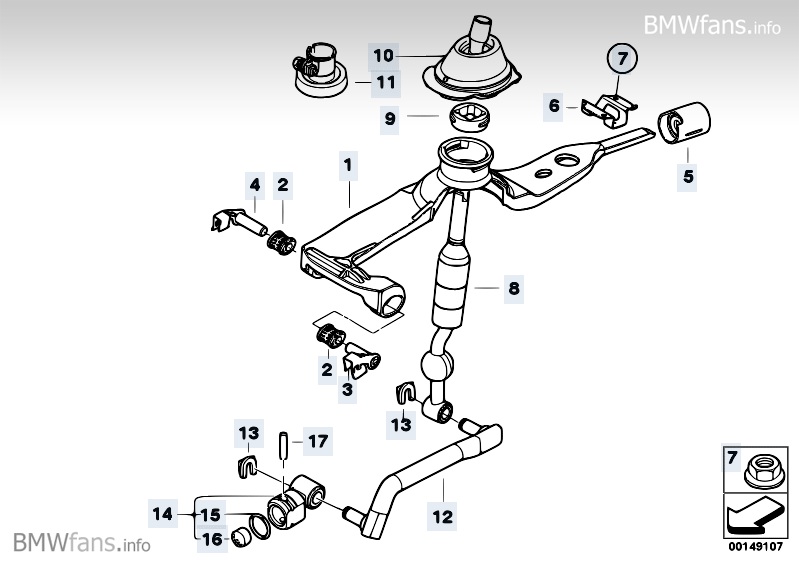

takze u mne to vypada na znacnou vuli spoje mezi selektorerm a pouzdrem na hrideli v prevodovce.
Koupil jsem novou objimku s pouzdrem, klinek, selektor a novou radici tycku. Podle mne v BMW udelali chybu, protoze to pouzdro v objimce na prevodovce je origo plastove a proto se tam udela rychle vule. Novy objednany dil byl nahrazen a uz ma pouzdro kovove. Vymenil jsem ted olej v prevodovce, ta seda ridka emulze co z toho vytekla nic moc, po naliti 1.6 l noveho mtf-lt3 je razeni vyrazne lepsi, hlavne za tepla, zbytek by mely vyresit nove spoje, ale je to slusna rozborka ze spoda se k tomu dostat, az to vymenim, dam vedet jaky je vysledek.

Takze mam to za sebou, narocna zalezitost, 7 hodin prace... kdyz jsem to rozebral rikal jsem si ze to vlastne tak spatne neradilo po tom co jsem mel venku asi 80 sroubu

Nakonec nejvetsi vule byla v kulise, v pouzdru na prevodovce a hlavne dost to litalo na zadnim domecku co drzi ten kus ve kterem je kulisa radici paky.
Mel jsem koupene nasledujici dily, viz. obrazek:
novou radicku (8),
spojovacku (12)
objimku na prevodovku + klinek (14)
2 nove pojistne matky na spojovacku ( stare muzou prasknout ) (13)
Co jsem ovsem nemel bylo to vymackane pouzdro (5) takze jsem si ho vyrobil z te stare radicky co jsem vyndal a to vymezilo vuli naprosto dokonale....
Radi to ted skvele, presne, naprosto bez vule...
