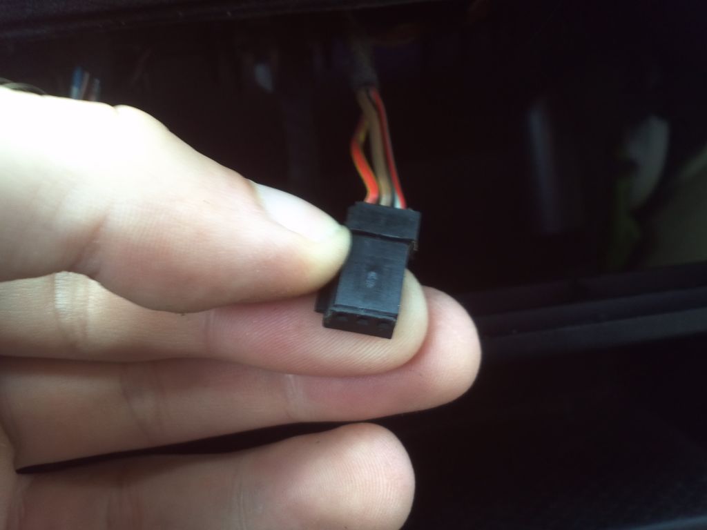

Zdravím, nenašel jsem vhodnější téma, tak to přidám sem. Dneska jsem vytahoval malé BC abych ho resetval a našel jsem u něj odpojenej kabílek. Nikam do BC zapojit nejde co jsem tak koukal ale není moc dlouhej. Nevíte někdo, kam by mohl patřit? viz foto:
1
1

fabledwarrior píše:Zdravím, nenašel jsem vhodnější téma, tak to přidám sem. Dneska jsem vytahoval malé BC abych ho resetval a našel jsem u něj odpojenej kabílek. Nikam do BC zapojit nejde co jsem tak koukal ale není moc dlouhej. Nevíte někdo, kam by mohl patřit? viz foto:
přijde mi to jako konektor k diodě od alarmu..:)máš to zapojené??

Alarm? Já nemám alarm, teda o tom nevím:D Já mám od auta jen jeden klíč a zřejmě v něm něco bylo ale už je dutej:D

musel bych se zítra podívat jak to mám já,ale.. přijde mi to povědomé..jak jsou tlačítka na výhřev sedadel, tak mezi nimi je například ještě asc, alarm atd. tak jestli to nejni z toho. třeba ho auto dříve mělo,ani o tom nevíš. když otevřeš kapotu, tak po levé straně nad nádobkou ostřikovačů uvidíš plíšek s kontaktem. pokud ano, auto alarm má,nebo mělo. pokud ne,,.. nevim...ale je možné, že je to z toho..

No hele tam do toho panýlku kde má bejt výhřev sedaček určitě ten kabílek nedošáhne.. jak je pod BC tam přihrádka, tak zhruba do půlky tý přihrádky se ten kabel dá natáhnout, dál ne.

a nejni to kablik od tlačítka hi-fi?.. jakou máš v autě hudbu??. nebo.. nebyla tam nějaká lepší??. už od výroby..

To tlačítko hifi mělo bejt taky tam někde u výhřevu sedaček ne? Tam to nedošáhne. Auto je socka tam nic nebylo a repráky už vůbec ne:D

tlačítko hifi bejvalo vejš... hned pod bc nad tlačítkama výhřevu.... a ted už fakt nevim:-D ..
a nebylo to původně od analogovích hodin???

Ajo čovče, teď jsem koukal na FAQ a anolog. hodiny maj jen jeden 3-pin konektor, tak to bdue asi ono a ten malý BC je tam jen dodělaný:D Díky
