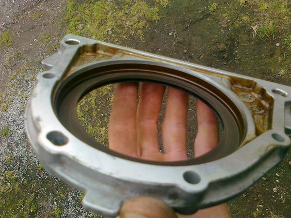

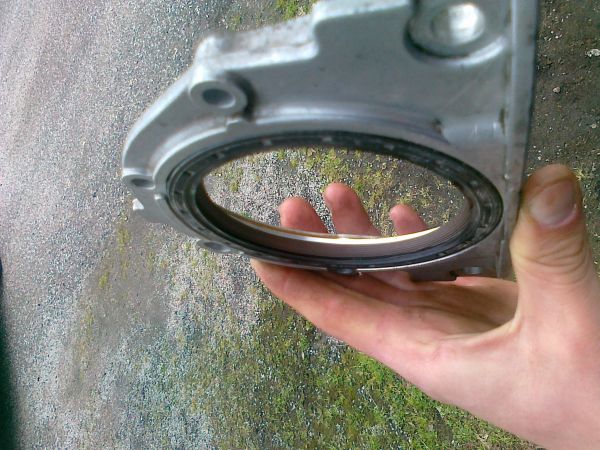

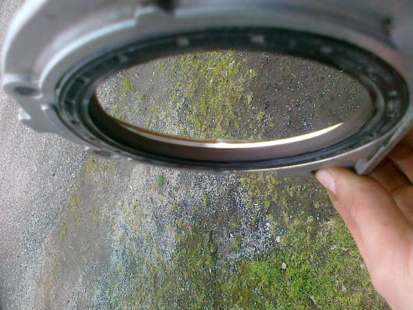

Ahoj lidi, tak jsem opět v nesnázích.Snažím se nasadit nové gufero na klikovku (strana převodovky).Sundal jsem celý ten hliníkový domek a gufero ven vytloukl a dal nové.Pod ten domek jsem dal nové těsnění a snažím se nasadit domek s guferem zpět, ale vůbec to nejde.To gufero je oproti tomu origo jinačí.Má pouze jeden břit a není tam žádné pérko, jako u toho origo, kde jsou břity 2.Objednal jsem toto gufero a myslel jsem, že to bude teda snažší za ty prachy: http://www.ecat.elit.cz/ArticleDetails. ... leTypeID=1 .Není mi jasná ta montážní objímka.Gufero bylo navlečeno pouze na plastovém kroužku.Foto viz.předchozí strana.Kam má vlastně směřovat ten břit?Směrem k motoru nebo k převodovce?Díky za rady

Podle fotky máš gufero samozřejmě nasazený dobře.To že tam není pérko je mi novinka,ale asi to maj ošéfovaný menším průměrem díry...a proto máš problém to nasadit.Prostě to zkoušej pod úhlem,nebál bych se použít sílu.A nebo nasaď do gufera zpět tu plastovou zátku a převlíkni to na ložisko přes ni,pokud teda odpovídá průměr zátky průměru ložiska,nebo je větší..

Tak už jsem zase chytřejší.Byl jsem se na to optat místního mechanika a bylo mi odpovězeno, že ty novější gufera už jsou bez pérka, ale mají menší životnost.Ten plastový kotouč, na kterém je vlastně to gufero navlíknuté, není kvůli převozu, jak mi bylo někde řečeno, ale slouží právě k nasazení na klikovku.Ten plast se nasadí na klikovku a to gufero se přez něj krásně přetáhne.Bohužel jsem to zjistil pozdě a gufero už nevypadá moc spolehlivě, tak musím dát nové a radši dám to s tím pérkem.Už kvůli montáži to bude snažší.

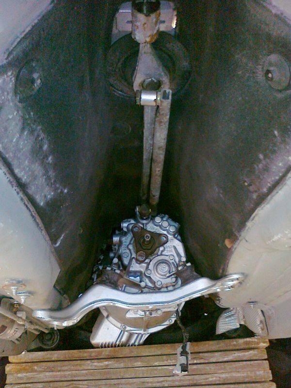

Tak převodovka je na místě.Snad to tak dobře půjde i se startérem.Jen se chci zeptat, zda vadí, když mám tyč spojující řadičku s převodovkou na druhé straně?Díky za pomoc.

Tak to se už člověče ptáš na blbosti,ne...Není nic jednoduššího,než jí přehodit,pokud víš,že je obráceně..Jinak vliv by to mohlo mít tak maximálně na polohu řadičky.A startér jde nahodit s přidělanou převodovkou i na 6ti válu,kde je podstatně míň místa......
