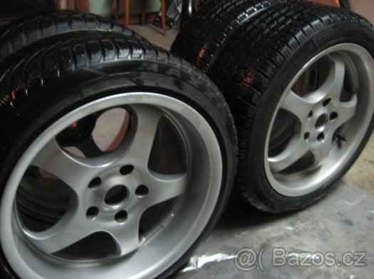

bibikuba
Příspěvky: 1290
Bydliště: PRAHA A OKOLÍ.
#32 Příspěvek od bibikuba »
Taky se přidám,když je to tu otevřené..Chtěl bych na E36 toura rok 98 nacpat nějaký 17 kola asi vyberu nějaký ze 46 origo ale netuším teda v jakém rozměru se můžu pohybovat aby to tam šlo bez úprav blatniků apod. a zároven to šlo napsat to TP-tam mám jen 15 kola a disk 6,5J.Existuje nějakej přehled co se dá v tomhle bez problémů namontovat?Bych si představoval tak 7,5J/17 se šířkou pneu 215 nebo 225 a ET se tuším pohybuje kolem 42 a to je malinko utopené-bych potřeboval tak o 1,5cm ven aby to bylo tak akorát..Mám 2,5 tds tak to snad uvezu :? :?Třeba tyhle alu Borbet bych tam dal.. http://img198.imageshack.us/i/aluborbet.jpg/
To bych tam bral..
To bych tam bral..
alu borbet!!!!!!.jpg (16.23 KiB) Zobrazeno 157 x

"Šlo napsat do TP" je v tomhle asi největší kámen úrazu... Napsat jde všechno, ale musíš mít podklad, rozuměj papír. Úředník má pravomoc o tom rozhodnout sám, ale každej je připosranej a chce se krýt razítkem někoho jiného.

17ky z e46 ti sednou bez úprav. Zapsat by to neměl být problém, ale bude tě to stát nějaký to vyřizování. Návod jak postupovat je tu na klubu v několika tématech sepsán, tak hledej... :wink:
