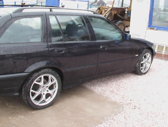

od Martinéz » stř 09.02.2005 22:19
Rendis píše: Můžu dát na e36 17" s ET 30 ??? Martinéz jedny prodává.Díkes
zarucim se..jeste budes rad, ze mas et30 a nejsou ty kola zapadly.. vzdyt na ty fotce je ma Breta na aute (jsou to primo ony)
