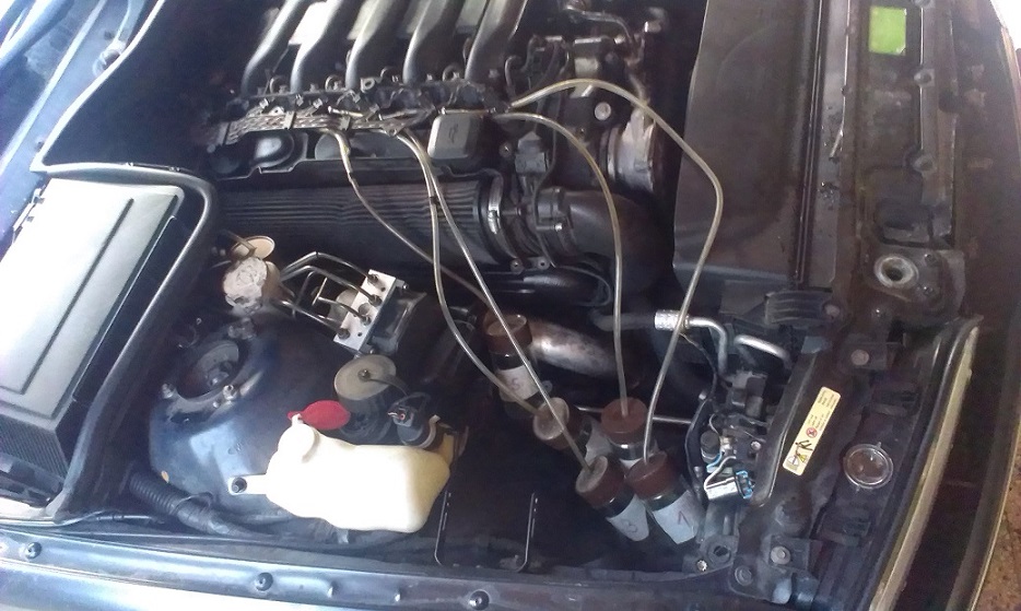

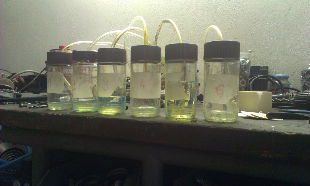

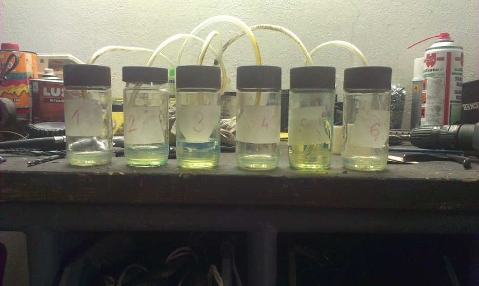

udelal jsem test vstriku lahvicky na prepadech dle obrazku je videt ze vstrik na 5 valci je na tom nejhur a nejvic tece zpet do prepadu.
Auto bylo nastartovano 2 minuty na volnobeh.
							zapsat cislo vstriku co tim myslis? do jednotky se nic psat nemusi je to DDE4.

Když jsme si telefonovali, říkal jsem Ti, že máš udělat "flaštičkový test". Výsledky máme, vstřikovač na 5. válci definitivně neudrží tlak a do přepadu protéká 4-5 více, než u vstřikovačů 1,2,6. Válec 3 je na cestě. Ale to už jsem Ti psal do SZ, že nový vstřik brzo utahá ty ostatní. Zkusil jsi, ale nevyšlo to. A teď si uvědom, jak malé množství je vstřikováno do válce. 5 na volnoběh... 40 mm3 při plném plynu. A Tobě to načůralo více než deci za dvě minuty do přepadu. Tohle množství někde musí chybět. A nevím, kolik by do přepadů nateklo, kdyby jsi to podržel na 1500rpm třeba jen 30sec. Na to asi budou ty flaštičky malé. Ale zkus to, jen to musíš včas vypnout.
