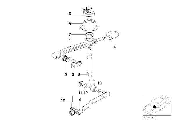

Filozof píše:
No bylo to špatné a někdy horší jindy lepší ale pomalu se to vytratilo ... ted to moc nepozoruji ale je pravda že jsem si hrál a čistil kolem převodovky v interieru a pootočil lehce kulisou tyče řadičky a řadí to mnohem líp ... nevim zda je to tím ale velké zlepšení...
pootocil jsem o 1mm a velmi znatelnej rozil, je to super

prosim Tě najakou stranu jsi pootočil stou řadičkou vlevo nebo vpravo

Příspěvek
od blackend91 » ned 10.03.2013 11:36
v interieru vycvakni kuzi okolo radicky, pak jeste tu vyplnovaci hmotu, takovej molitan, a pootoc tyci lehce o 1mm do prava ..

blackend91 píše: v interieru vycvakni kuzi okolo radicky, pak jeste tu vyplnovaci hmotu, takovej molitan, a pootoc tyci lehce o 1mm do prava ..
Kterou tyč jsi měl na mysli?
blackend91
Příspěvky: 43 Registrován: stř 31.10.2012 01:00
Bydliště: Kutná Hora
#40
Příspěvek
od blackend91 » čtv 21.03.2013 10:16
č.5 - je k ni přímo napojena hlavice s dekorem radicky .. ale opatrně, není to univerz. lék a nemusí to fungovat
