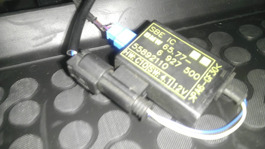

Ahoj, taky mě začala vyskakovat tato hláška, když ji smažu přes IMPU, tak zmizí, ale po nějaké době zase vyskočí. Teď jsem zjistil, že mě pod spolujezdcovou sedačkou leží volně nějaký modul. Když zahýbu kabelama co k tomu vedou, tak se hláška delší dobu neukáže, ale stačí jet po rozbité silnici a při dalším nastartování se znovu ukáže chybová hláška. Tak mám podezření na vadné kontakty. Může mě někdo říct co to je? Musel mě to někdo ukopnout, když jsem vezl pasažéry vzadu.

cipis píše:http://cz.bmwfans.info/parts-catalog/65776927500/
Díky za informaci.
