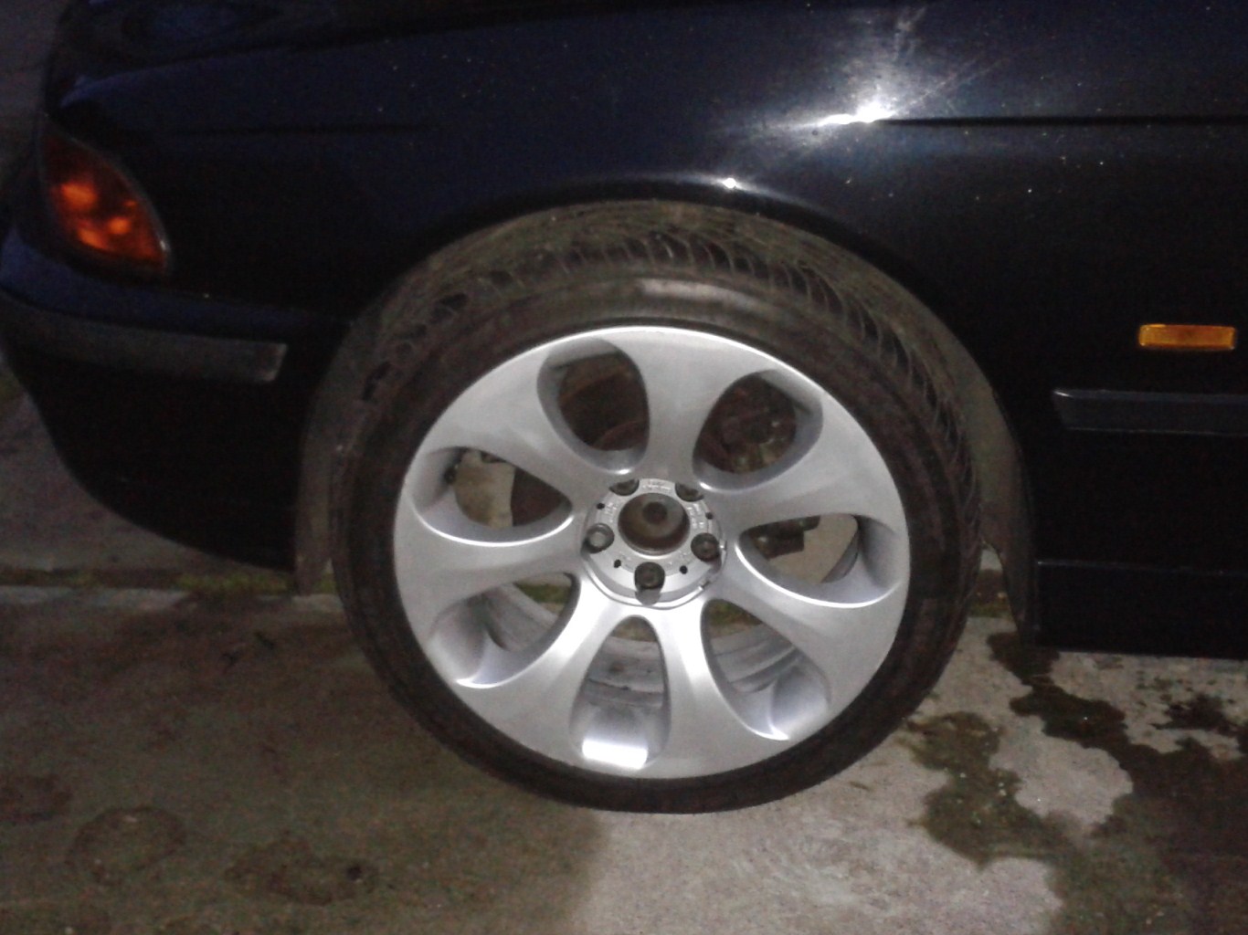

Zdárec ,,, tak dnes jsem se dostal do pneu servisu a obul 245/40/19 na disk 8,5 x 19 " et 14 kolo je lehce od lemu cca 2-4 mm zapuštěné do podběhu a ani v rejdu nikde neškrtá nejmeněí místečko je v rejdu u podběhu jako u nohou tak v rejdu teměř až na konci je cca 4mm coš stačí a zadek tam je pneu 265/35/19 na disku 9 x 19 " et 18 a pneu 265/35/19 a mista fura a to mam original podvozek a kola jsou styling 121 z E 63 tuším šestka a ani snad nebudu snižovat prostredek gumy jako nad nabojem v ose je 5,5 cm a v zadu cca stejně

jinak jak rikal tady kolega rozměr 245/50/18 tak ty už vazně se nevlezou ,,, nebo takhle nasadis ale nezatočíš je to už o 5-8 mm vice nez co mam ja 245/40/19 a ja tam mam cca 4 mm a je podběh ten rozměr jedině jak psal 245/45/18 se vejde a bude to stejne daleko jako mam ja ty 40ky ale to jen pro informaci pro něj ,,,,, jinak jsem koukal na rozdily mezy zadní a přední gumou a to 245/40/19 - 265/35/19 což je rozdíl 5,25 mm na poloměru a obvod 30mm , pak jsem počítal 245/35/19-265/35/19 tam je rozdíl 7 mm na poloměru a obvod 39 mm a pak jeste 245/35/19 - 265/30/19 a rozdíl je 6,25 mm a 37mm na obvodu ,,,,,,, co nevím jak se chová ABS ASR a jine vymoženosti podvozku ,,,, nebo to nevadí do nějaké míry díkes za info Rady 523i

tak co není to tak hrozny ne s tou 40kou

#37 Příspěvek od KarelOstrava »
No,nevypadá to špatně ale chtělo by to vidět komplet obuté z větší dálky…

obute to bude až na jaře ted už ne ještě musím kola přelakovat trochu , jsou pošrábaná a přemýšlím jakou barvu a potažmo jestli třeba k té černé třeba i leštěné ,,,,,,

Rady523i píše:obute to bude až na jaře ted už ne ještě musím kola přelakovat trochu , jsou pošrábaná a přemýšlím jakou barvu a potažmo jestli třeba k té černé třeba i leštěné ,,,,,,
Sice každého věc,ale já bych je stříknul do origo barvy,to už je na tobě...

asi mas pravdu origo bude nej a top už se těším na jaro ,,, díkys kluci za rady
