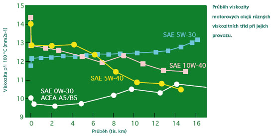

http://www.oleje.cz/obsah/komentare_odborniku ..... tady sem se docela divil co vše pišou o olejích ale nikdo mi nikde neřekl co je uplně košer pro moji bmw e 39 523i 125Kw někdo mi dokonce řekl 15w40 ale to zase budou starty strašně syrové a jak koukám na naše podmínky co se tyče počasí a teplot je asi ta 5w40 nejlepší ale co ta degradace oleje při sto stupních kdy se mazací film z nějakých 14 mikro milimetrů spadne až na nějakých 10 to 5w30 ma téměř stejný jak na začátku az do konce ,, od výměny do výměny ,, pořád se při teplotě 100 stupnů drží stále stejně
Rady523i
Příspěvky: 466
Registrován: stř 21.11.2012 01:00
#29 Příspěvek od Rady523i »
tabulka oleju pri 100stupních od výměny do další výměny ,,,, a ted mi řekněte co si vybrat aby motor byl co nejdele v kondici

Rady523i: ta tabulka co jsi vlozil - zjednodusene receno, cim vetsi je rozdil mezi prvnim a druhym cislem oznaceni oleje, tim vice je olej aditivovany a rychleji degraduje. Tabulku bych nebral jako urcujici pro vyber oleje, protoze podle ni se jevi 5w-30 jako idealni olej- ovsem podle realnych zkusenosti jsou benzinove motory, hlavne v lete s timto olejem velmi hlucne. Navic v tabulce nejsou zohledneny teplotni a mechanicke naroky konkretniho motoru na olej.
Konkretne pro nektere V8 byl take jeden z doporucenych oleju 5w-30, ale u motoru ktery dlouhodobe fungoval s timto olejem je vzdy velke mnozstvi karbonu - protoze se olej prepaluje - a vanosy casto velmi hlucne.
Nepochybuju o tom, ze pro moderni 4-valce je tento olej vhodny, ale pro "vicevalcove" motory se starou koncepci a velkym mnozstvim odpadniho tepla uz tolik ne.
Moc to resis, kup nejaky olej za rozumnou cenu a hlavne jej men dostatecne casto - to je pro motor to nejdulezitejsi.

Kazdy olej, u ktereho jdes nad jeho teplotni maximum, bude usazovat karbon, protoze se bude prepalovat (viz 5w-30 u osmivalcu). Navic tabulka kterou si uvedl zobrazuje priblizne vlastnosti oleju pri 100°C, ale co treba pri 120°C? Tam uz bude 5w-30 vyrazne ztracet na treba 10w-40.
