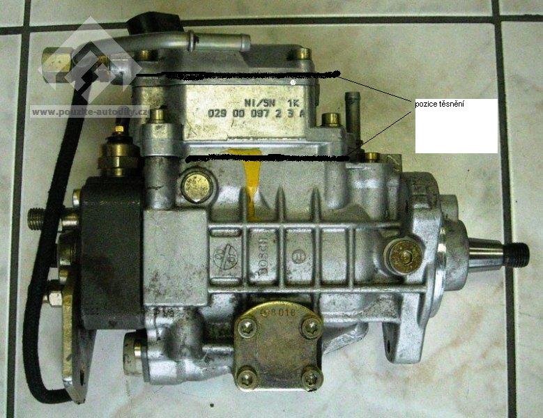

Vyměnil jsem pod hlavou a nyní se mě zdá že teče to spodní (a docela dost), naznačeno na obrázku.

až vyměniš to spodní pod el.hlavou tak začne táct to pod rozdělovací hlavou a čerpadlo budemuset stejně ven

Myslíš že mam dát 9000Kč za přetěsnění čerpadla u BOSCH a v případě že něco najdou špatného tak plus tato oprava která může vylézt třeba na 20000Kč. Do toho se mě moc nechce.

to si nemyslím,protože ta cena je nesmysl, spíš se obrať na někoho z klubu ve tvém okolí,nebo se to dá i poštou,pokud to vzládneš vyndat sám.
Ty gumičky vyjdou všechny na 250kč.
Ale věř, že až tam vyměníš tu spodní gumičku tak na 90% začne chcát ta další co jsi ještě nevyměnil.

Máš pravdu jenže neznám zatím nikoho okolo Plzně kdo by mě to udělal. Dnes jsem našel inzerát (není to daleko) a on mě prodá čerpadlo a také jej vymění za přijatelnou cenu. Kdyby se našel někdo v okolí Plzně a byl ochoten mě pomoci s těsněním nebudu proti.
