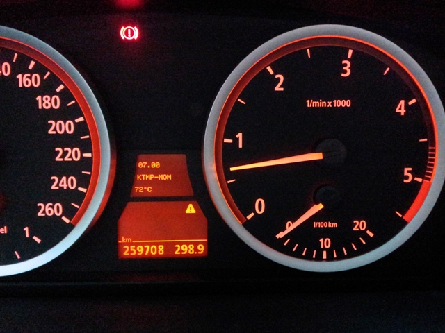

Tak kuci, dnes jsem vyzkoušel dle návodu na youtube, aby se mi zobrazila teplota motoru, podařilo se, není to těžký. A ejhle zjistil jsem, že když jsou čárky úplně spadlý ( motor zcela zahřátý) tak teplota digitálně byla jen 72 stupnů ceslia..což není úplně zahřátý motor !!Takže musí být problém v termostatu.. teplota při vyšší rychlosti klesala..takže mám jasno...vyměním oba a snad to bude už dobrý...

a prolejzal jsi nějak to menu, nechá se tam kouknout i na jiný věci? mám trochu strach aby se člověk někde neuklep a něco nepřenastavil..Afekt píše:Tak kuci, dnes jsem vyzkoušel dle návodu na youtube, aby se mi zobrazila teplota motoru, podařilo se, není to těžký. A ejhle zjistil jsem, že když jsou čárky úplně spadlý ( motor zcela zahřátý) tak teplota digitálně byla jen 72 stupnů ceslia..což není úplně zahřátý motor !!Takže musí být problém v termostatu.. teplota při vyšší rychlosti klesala..takže mám jasno...vyměním oba a snad to bude už dobrý...
jinak když si to takhle nastavíš? tak to po celou dobu zůstane, nebo to po chvíli zmizí?
co by mě taky zajímalo, kolik to ukazuje lidem, kteří maji oba termostaty nové..
já se podívám (až to konečně vyjde jak to vypadá u mě), chodim do práce pěšky.. takže až jedině o víkendu..

Jendix píše:jak jsi na tom vlastně se spotřebou.. čistě teoreticky by to mělo bejt znát i na spotřebě.. protože 72 je fakt málo..
Sorry za ty přílohy, nějak mi to blbne.. Je to v pohodě..dělal jsem to podle toho videa a nedá se tam nějak nic poplést..Trvalo mi ale chvíli než se mi to povedlo...k tomu poslednímu kodu musíš sečíst posledních 5 čísel svýho vin..Já sčítal posledních 7 .pak jsem na to přišel:) Zůstane to na tý obrazovce po dobu, než nevypneš a nevytáhneš klíček na další nastartování to tam už není.. takže se do toho klidně pust..je to v poho. Ale nic dalšího jsem tam nevykoumal, snažil jsem se držet toho návodu a na další věci muíš podle mě vědět ty další kody aby si se někam dostal!!

Spotřeba je taky mizerná ! Ted mi to začíná všechno zapadat...musí to být ten termostat.. Momentálně jezdím převážně po městě a celkem klidně a mám tam 11l spotřebu..To je dost co??Jendix píše:jak jsi na tom vlastně se spotřebou.. čistě teoreticky by to mělo bejt znát i na spotřebě.. protože 72 je fakt málo..

no na město je to asi normální.. já najel teda od posledního tankování asi jen 20 km.. a to na 4x, tzn. prakticky se studeným motorem.. a jestli se nepletu.. tak tam stojí teď 13l.. ale je fakt že se k tomu ještě asi přičítá webasto.. jinak se držím na českejch okreskách tak kolem 7,0-7,4.. smíšenej provoz, žádný velký dálky.. a rozumná jízda..Afekt píše:Spotřeba je taky mizerná ! Ted mi to začíná všechno zapadat...musí to být ten termostat.. Momentálně jezdím převážně po městě a celkem klidně a mám tam 11l spotřebu..To je dost co??Jendix píše:jak jsi na tom vlastně se spotřebou.. čistě teoreticky by to mělo bejt znát i na spotřebě.. protože 72 je fakt málo..

no uvidíme, třeba se to tím termostatem sníží, aspon o kousekJendix píše:no na město je to asi normální.. já najel teda od posledního tankování asi jen 20 km.. a to na 4x, tzn. prakticky se studeným motorem.. a jestli se nepletu.. tak tam stojí teď 13l.. ale je fakt že se k tomu ještě asi přičítá webasto.. jinak se držím na českejch okreskách tak kolem 7,0-7,4.. smíšenej provoz, žádný velký dálky.. a rozumná jízda..Afekt píše:Spotřeba je taky mizerná ! Ted mi to začíná všechno zapadat...musí to být ten termostat.. Momentálně jezdím převážně po městě a celkem klidně a mám tam 11l spotřebu..To je dost co??Jendix píše:jak jsi na tom vlastně se spotřebou.. čistě teoreticky by to mělo bejt znát i na spotřebě.. protože 72 je fakt málo..

no co ti jinýho zbejvá.. normální to neni.. jště by stálo vzít za to nějakej měřák a ošahat si měřákem teplotu hadic kolem motoru (nejlepší by na to byl asi bezkontantní pistolovej).. jestli k něčemu takovýmu máš přistup, rozhodně to za zkoušku stojí..Afekt píše:no uvidíme, třeba se to tím termostatem sníží, aspon o kousekJendix píše:no na město je to asi normální.. já najel teda od posledního tankování asi jen 20 km.. a to na 4x, tzn. prakticky se studeným motorem.. a jestli se nepletu.. tak tam stojí teď 13l.. ale je fakt že se k tomu ještě asi přičítá webasto.. jinak se držím na českejch okreskách tak kolem 7,0-7,4.. smíšenej provoz, žádný velký dálky.. a rozumná jízda..Afekt píše: Spotřeba je taky mizerná ! Ted mi to začíná všechno zapadat...musí to být ten termostat.. Momentálně jezdím převážně po městě a celkem klidně a mám tam 11l spotřebu..To je dost co??a co ty si o tom myslíš?? podle ty teploty, vyměnil bys termostat ?
jinak když máš 250tkm , a pokud jsi ho neměnil při koupi, stejně už jenom z důvodu jistoty.. zase až taková suma to neni..
já termostat měnil s pumpu a kladkama ve předu, ale s termostatem u egr si nejsem uplně jistej.. ten je možná původní.. je taky otázka jakej na to má egr termostat vliv..
