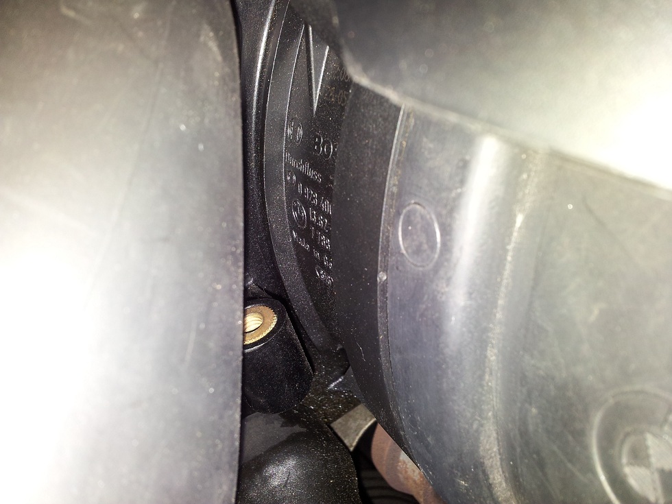

Jasně, máš pravdu cukat to přímo necuka spíš jen zeslábne zátah a vždy je to po překonání 2tis.ot. a pak to blbne ruzne pri ruzných ot.Dneska pršelo a blblo to taky.Egr,klapky v sáni ok,palivovej i vzduchovej filtr vyměněnej ,termostat ok .Diagnostika na volnoběh nic nehlásí takže to vypadá na problém s turbem možná váha v. ale ta asi ne to by dělalo pořád.Mám v plánu navštívit pořádnou diagnostiku.
MUF_IV
Příspěvky: 573
Registrován: pát 09.07.2010 00:00
#22 Příspěvek od MUF_IV »
Indian píše:Jasně, máš pravdu cukat to přímo necuka spíš jen zeslábne zátah a vždy je to po překonání 2tis.ot. a pak to blbne ruzne pri ruzných ot.Dneska pršelo a blblo to taky.Egr,klapky v sáni ok,palivovej i vzduchovej filtr vyměněnej ,termostat ok .Diagnostika na volnoběh nic nehlásí takže to vypadá na problém s turbem možná váha v. ale ta asi ne to by dělalo pořád.Mám v plánu navštívit pořádnou diagnostiku.
Včera jsem podle diagnostiky udělal ještě lambdu a naprosto to samé, chyby v diag nejsou ale to zeslábnutí cítím, je to takové o pocitu, kdyby v tom jela manželka řekne že nic necítí...Kde je váha vzduchu?
Indian
Příspěvky: 43
Registrován: pon 02.04.2012 00:00
Bydliště: Domažlice
#23 Příspěvek od Indian »
MUF_IV píše:
Ahoj,hele dneska jsem koukal na váhu a nevypadá moc zdravě takhle z venku, vypadá to že je pěkně zaflákaná,tedy pokud je to váha ale předpokládám že když je na ní napsáno Durchfluss že by to mohla být ona,je hned ze předu boxu na vzducháč.
rooc
Příspěvky: 963
Registrován: stř 23.11.2011 01:00
Bydliště: Rýmařov - Olomouc
#24 Příspěvek od rooc »
jojo to je váha...zkus ji vymontovat a stříknout čističem na brzdy..nebo prostě nějakým odmašťovadlem uvidíš co z toho poteče za černou sračku a mělo by se to zlepšit...pokud není uplně ko

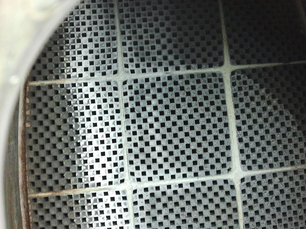

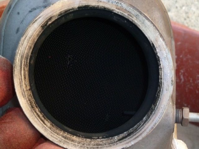

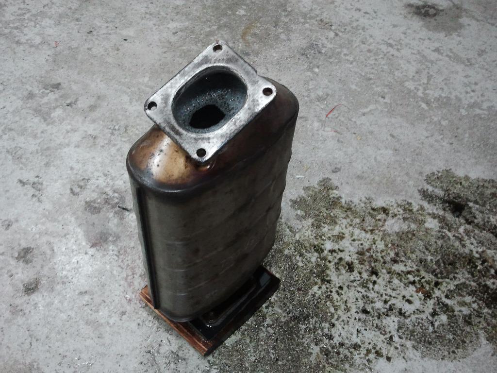

auto ma podstatne lepsi ťah aj lahsi plyn, aj spotreba trosku klesla

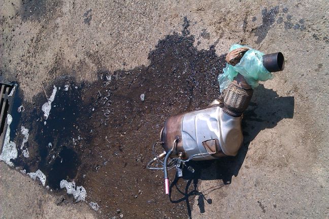

nejake fotky z cistenia

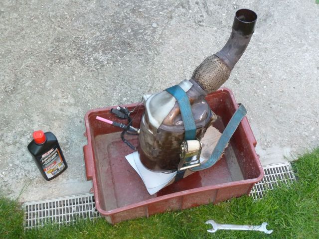

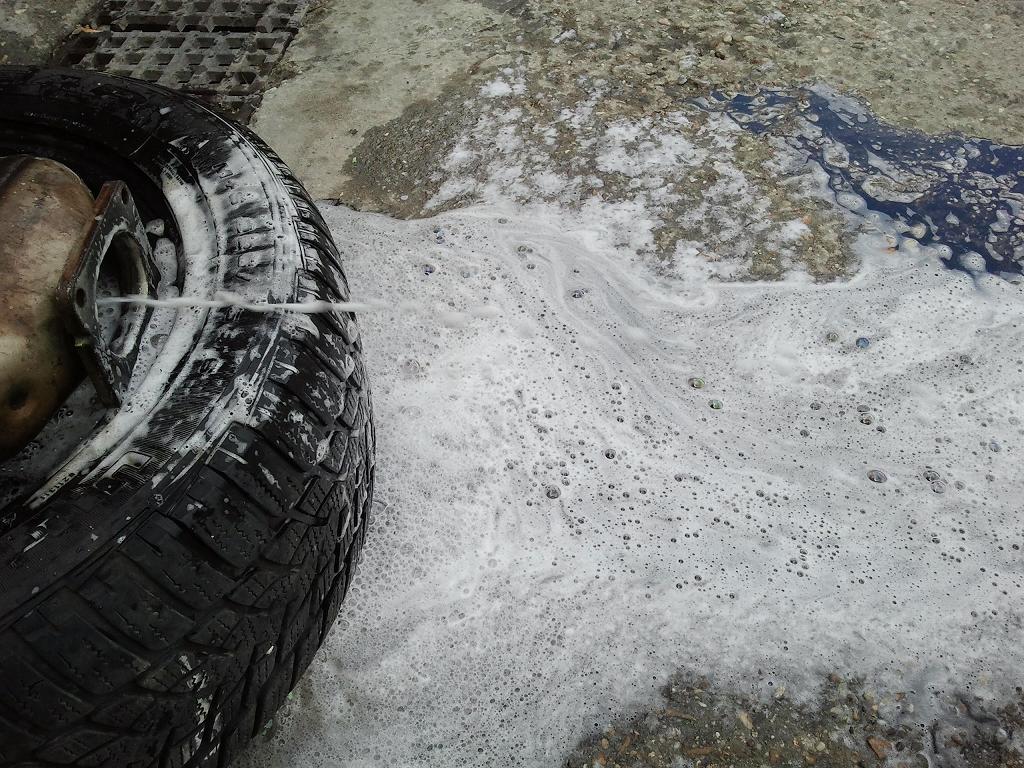

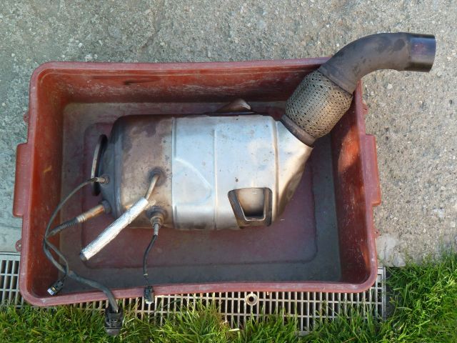

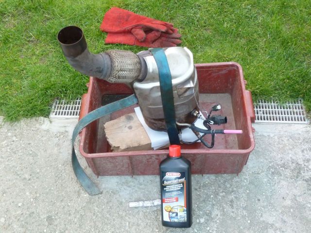

Jelikož mi final countdown ohledně DPF skončil, začalo to počítat do mínusu a nechtěl jsem čekat, až mi to cestou na dovolenou padne do nouzáku, šel DPF ven na očistný pokus. Mám tam už ten novější typ DPF umístěný blíž k motoru, který je v jednom kusu s katalyzátorem. Ty teplotní čidla, tlakové čidlo a lambda sonda nešly zaboha povolit a odmontovat, je to zapečené, tak snad se tomu nic nestane. Když to vydrží obrovské teploty, musí to vydržet i čištění (doufám). Nalil jsem tam Supermafrasol koncentrát s vodou (cca 1:5). Zítra bude následovat horká WAPka, pak vyfoukání kompresorem, sušení na slunci a montáž. Doufám, že auto pak ještě pojede :-/
JH76
Příspěvky: 210
Registrován: stř 19.09.2012 00:00
Bydliště: 0U0 0000
#34 Příspěvek od JH76 »

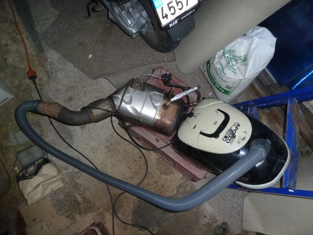

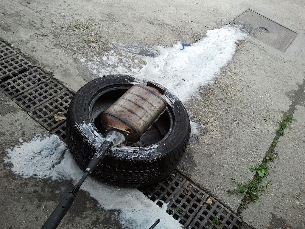

Tak hraní si s DPF pokračuje. Supermafrasol jsem nechal účinkovat asi 20 hodin. Následovala horká WAPka a to tak dlouho, dokud šly z filtru ven nečistoty - černé a pak i nějaký popel. Poté propláchnutí čistou tekoucí vodou a následně asi 22 hodin vykapávání ve vertikální poloze. Pak dvakrát profoukávání kompresorem, ze začátku to ještě udělalo dvě loužičky vody, pak už šla ven spíš jen řídká pěna ze zbytků Supermafrasolu. Pak ještě vyzkoušení nápadu, jak dostat ven zbytek vlhkosti za pomoci starého vysavače - hadici nasadit na užší část filtru (dál od motoru) a spustit vysavač. Vzduch pak přes filtr proudí stejně, jako výfukové plyny v autě. Když jsem dlaní zakryl větší otvor na filtru, krásně mi to přisálo ruku, takže filtr je uvnitř zdá se už pěkně čistý, když skrz něj protáhne vzduch obyčejný vysavač. Pak ještě malé vylepšení v podobě přistavení vývodu teplého vzduchu z vysavače k většímu otvoru na DPF, čímž vznikl takový menší okruh a do filtru to nasává teplý vzduch, kterým se to lépe vysouší. Zítra půjde filtr zpátky do auta a nastane okamžik pravdy :o
