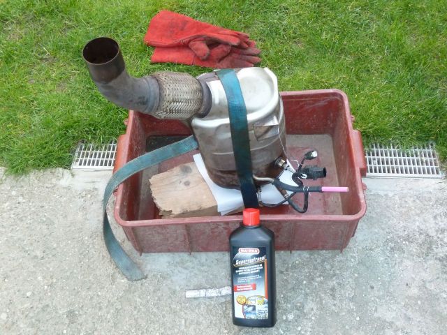

coWon
Příspěvky: 48
Registrován: sob 24.05.2008 00:00
#31 Příspěvek od coWon »
tak mne tam prave ucinkuje ten supermafrasol.... no uvidime
naliaty supermafrasor
2012-06-04 20.16.33.jpg (136.98 KiB) Zobrazeno 1102 x
vychod z DPF
vychod z DPF
2012-06-04 16.49.23.jpg (159.72 KiB) Zobrazeno 1102 x
na strane motora
na strane motora
2012-06-04 16.48.48.jpg (98.56 KiB) Zobrazeno 1102 x

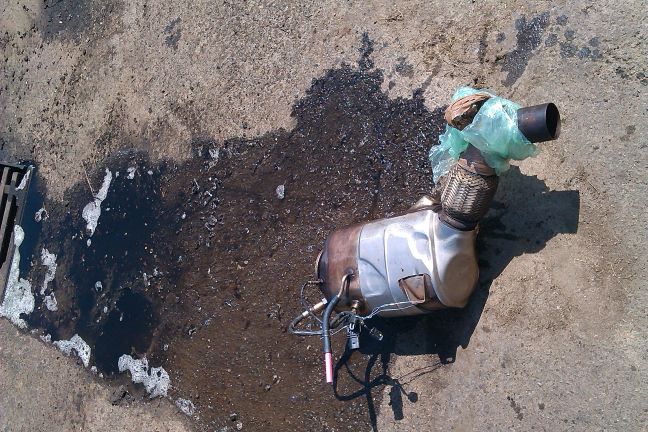

auto ma podstatne lepsi ťah aj lahsi plyn, aj spotreba trosku klesla
nejake fotky z cistenia
2012-06-05 16.30.40.jpg (198.2 KiB) Zobrazeno 1086 x
2012-06-05 16.30.30.jpg (195.88 KiB) Zobrazeno 1086 x

Jelikož mi final countdown ohledně DPF skončil, začalo to počítat do mínusu a nechtěl jsem čekat, až mi to cestou na dovolenou padne do nouzáku, šel DPF ven na očistný pokus. Mám tam už ten novější typ DPF umístěný blíž k motoru, který je v jednom kusu s katalyzátorem. Ty teplotní čidla, tlakové čidlo a lambda sonda nešly zaboha povolit a odmontovat, je to zapečené, tak snad se tomu nic nestane. Když to vydrží obrovské teploty, musí to vydržet i čištění (doufám). Nalil jsem tam Supermafrasol koncentrát s vodou (cca 1:5). Zítra bude následovat horká WAPka, pak vyfoukání kompresorem, sušení na slunci a montáž. Doufám, že auto pak ještě pojede :-/

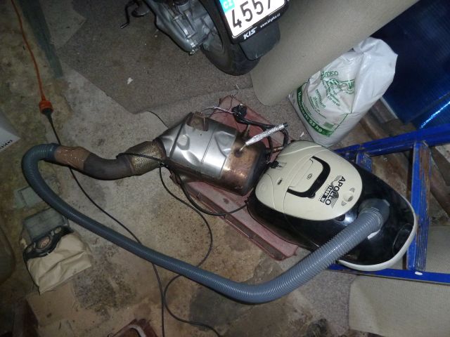

Tak hraní si s DPF pokračuje. Supermafrasol jsem nechal účinkovat asi 20 hodin. Následovala horká WAPka a to tak dlouho, dokud šly z filtru ven nečistoty - černé a pak i nějaký popel. Poté propláchnutí čistou tekoucí vodou a následně asi 22 hodin vykapávání ve vertikální poloze. Pak dvakrát profoukávání kompresorem, ze začátku to ještě udělalo dvě loužičky vody, pak už šla ven spíš jen řídká pěna ze zbytků Supermafrasolu. Pak ještě vyzkoušení nápadu, jak dostat ven zbytek vlhkosti za pomoci starého vysavače - hadici nasadit na užší část filtru (dál od motoru) a spustit vysavač. Vzduch pak přes filtr proudí stejně, jako výfukové plyny v autě. Když jsem dlaní zakryl větší otvor na filtru, krásně mi to přisálo ruku, takže filtr je uvnitř zdá se už pěkně čistý, když skrz něj protáhne vzduch obyčejný vysavač. Pak ještě malé vylepšení v podobě přistavení vývodu teplého vzduchu z vysavače k většímu otvoru na DPF, čímž vznikl takový menší okruh a do filtru to nasává teplý vzduch, kterým se to lépe vysouší. Zítra půjde filtr zpátky do auta a nastane okamžik pravdy :o
