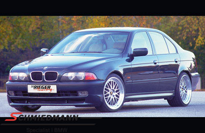

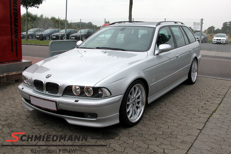

btw. co se týče změny vzhledu, co nějakej ten podspoiler na origo nárazník? Mě to přijde celkem zajímavý, paradoxně je to ojedinělejší řešení, než Mlook....
trochu sem teď brouzdal na zahraničních forech a tam se zdá, že frčí spíš tyhle "podspoilery" na klasický před nebo FL nárazníky, na před FL nárazníku to vypadá líp....

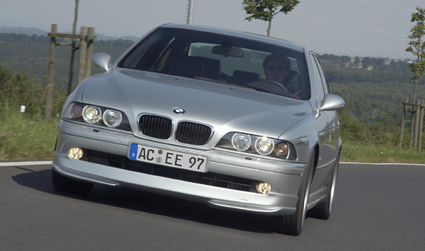

Když jste tady nakously ty pod nárazníky, tak přiložím ruku k dílu s mojim :)
Předtím jsem měl na tdsu M5 spoiler repliku a naprosto v pohodě v zimě.
Jinak lidé mi tu úpravu od ACčka chválí, prý lepší jak M5 look že tohle je takové originální :)

serepetičky jdou poshánět a pasují... jen se tím poměrně hustě navyšuje cena... a nebude to jen tak, sehnat je zvlášť.... ale už jsem se rozhodl, vydám se cestou repliky.
jinak batler, ten předek je moc hezkej, taky jsem to zvažoval, nakonec zvítězila m5 replika, je taková agresivnější... to zadní křídlo jsi tam dával ty?
