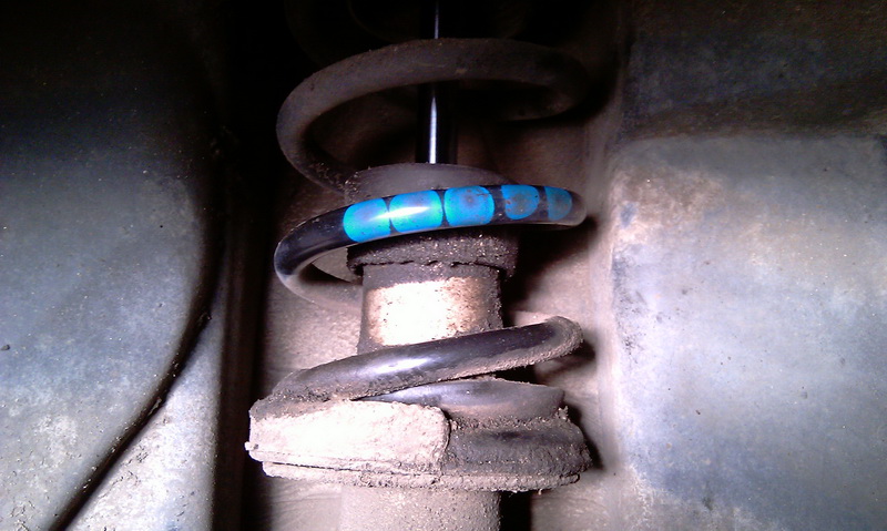

Dnes jsem zvedl auto a prohlidl pruziny.
K memu velkemu zklamani jsem zjistil, ze pruziny jsou oznaceny peti modrymi pruhy :( Takze je to M.

#24 Příspěvek od Axel »
Ja jsem to cislo hledal, ale neuspesne, pokud to cislo melo byt napsane na papirovem stitku, tak uz je necitelny :/
-Nebo to cislo je na tlumici vylisovane?
Prikladam foto:

Axel píše:Ja jsem to cislo hledal, ale neuspesne, pokud to cislo melo byt napsane na papirovem stitku, tak uz je necitelny :/
Prikladam foto:

papirovy stitek ... u me byl temer 11 letech citelny - opatrne ocistit :)

#27 Příspěvek od Axel »
Bohuzel je strzeny, puvodne jsem si myslel, ze tam je, ale byla to pouze lepici vrstva z toho stitku :/
