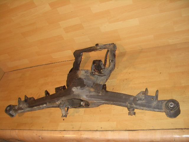

E34
- má zeleznou nápravu! Tudíž tam můžeš trochu víc nahřát.
- osobně jsem to nevyndaval, ale jeden silenblok nápravy mě dělal známej mechanik na druhým autě - obyčejnej mechanik a říkal že už nikdy více.
- druhej vůz dělali v BMW a za cca 3 hodky jsem odjel a to byla i geoska předku. Nahřalo se a stahlo

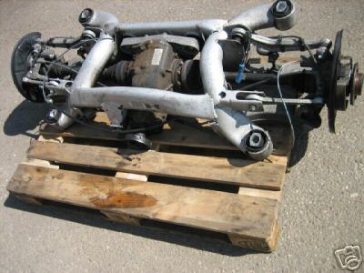

E39
- má hliníkovou nápravu, jen totalní idiot bude na to šahat horkem
- jelikož E39 nemám, tak jak se to tam přesně mění. dalo by se asi dohledat v TISu
Naprava E39 - M5
Naprava E39 - M5
Naprava E34
Naprava E34

jj Pivson má pravdu .. já se omlouvám, nějak jsem nepřemýšlel nad tím, že Pivson má E34 ... reagoval jsem na E39 ... u E34 autogenenm naprošto běžně, ale většinou není potřeba ... silenblok vypadne sám :-) jen se vysekne zbytek oplechování
Práce je to docela jednoduchá když je k tomu vybavení

tak oba za 20 minut venku,ale s napravou venku .. ,kladivo,narvat sroubovakmezi napravu a silac , na sesti mistek proseknout mezeru,zuzit, a vyrazit kladivem . zpet jsme je tam nalisovali jesterkou .. jednoduse podlozit a spustit neco teskeho zeshora . vjede tak jak po masle .
