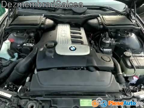

wehrwolf
- Příspěvky: 170
- Registrován: sob 26.04.2014 00:00
Co to je za fotka?? našl jsem ji náhodou na nějakým rumunským fóru a tam,že je to prý x 5?Lucifer píše:X5 má naprosto odlišný torpédo, nejsou tam 2 filtry musela by celá protipožárka dolů pod tím filtr a mraky plastů a možná by se dalo na větrák dostat. Ale rychlejší bude palubka dá se větrák vyndat a vyčistit, než jen částečně namazat
wehrwolf
- Příspěvky: 170
adresa té fotky: http://www.pieseauto.ro/poze/motor-bmw- ... -0-0-0.jpg
pochopitelně z praxe neznám,snažímse pomoct
