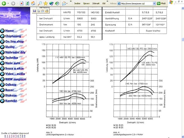

nemuzu to najit ale neni tezky to spocitat znovu:
328i ma 280Nm ve 3950ot/min
325 ma 245Nm ve 4200ot/min
kdyz budu trosku strilet vod voka tak se da asi rict ze 328i bude mit ve 4k otackach
328i
117,3 Kw = 280 x 4000 / 9550
325i
96,3 Kw = 230 ( odhad - bude lepsi kouknout na krivku ) x 4000 / 9550
to je 21kW rozdil!! to je skoro 30 koni ...
zkratka, ve 4k otackach mam k dispozici o skoro 30 kobyl vic nez nekdo s 325i ... proto rikam, ze tyhle auta nemaj stejnej vykon spis nez ze maj ...
Pletu se?

Tady je to od M50, jestli najdete krivky M52 tak to pro porovnani hodte, at nejdem by OKO...
krivky M50.jpg (81.95 KiB) Zobrazeno 695 x

psena píše:Tady je to od M50, jestli najdete krivky M52 tak to pro porovnani hodte, at nejdem by OKO...
ono to zase by voko neni :-) ...

no je to presne 100KW pri 4000ot takze o temer 4 kw vic nez jsi rikal.
A ted me zajima jeste krivka M52, tam budes treba taky nepresnej o nejaky KW nadruhou stranu a z 30 kobyl bude 30 veverek.
Takze pokud mas graf, per to sem! :)
