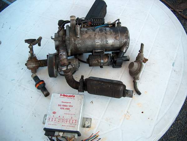

#22 Příspěvek od Fugo »
v 750 to mám origo zapojení hadic viz ETK, schéma zapojení napíšu ale jak jsem psal je to pro Webasto kolem roku 91 vyndané z BMW to znamená že to je podle barev kabelů takže jestli nebudeš mít origo konektory s ustřiženýma zbytkama kabelů tak to bude krapet složitější.Když jsem to dával na jiný auto tak jsem to zapojil jednoduše do serie s topením a hotovo ohřívá to jak topení tak motor, je to auto hlavně na zimu a tak je lepší když má teplej motor, origo BMW ohřívá jen topení ale dá se to taky udělat vyndáním zpětného ventilu.

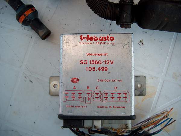

Webasto řídící jednotka
konektor A
1- +12V do ovládání
2- x
3- +12V
4- +12V
5- do ovládání (červený)
6- relé ventilace
konektor B
1- palivové čerpadlo a (modrá) čidlo vzadu na bufiku (pojistka přehřátí)
2- kostra a kostra paliv. čerp. (hnědá)
konektor C
1- x
2- do bufiku (žlutá/červená) a čidlo vzadu na bufiku (pojistka přehřátí)
konektor D
1- (fialová) na bufiku do takový krabičky je na ní CGS a do dmychadla
2- (žlutá) žhavení
3- do ovládání (černá) a vodní pumpa
4- (červená) CGS na bufiku
5- (bílá) čidlo vedle hadice na vodu na bufiku
6- x
7- (oranž) čidlo vedle žhavičky na bufiku
8- (zelená) čidlo vedle hadice na vodu a čidlo vedle žhavičky
bylo to měřený na webastu které nebylo origo v BMW ale sedí to, to označení "do ovládání" to vedlo do spínacích hodin přivedením +12V na jedn z těch kabelu se to spustí.
Měření:
konektor na bufiku od čidla modrá
1-2- čidlo (modrá) (to je ta pojistka přehřátí) -0.26 ohm
3-4 čidlo (bílá/zelená) střed bufiku 0.85 Kohm
5-6 čidlo (oranž/šedá) u žhavičky
7-8 CGS (červená/červená) 3.92 ohm
9-10 dmychadlo (fial/fial) 1.01 Ohm
11-12vodní pumpa (černá/hnědá) 16.5 ohm
konektoř do řj
B1-B2 - 9.6 ohm
B1-C2 - 0.36 ohm
D1-D4 - 4.03 ohm
D1-kostra - 0.96 ohm (na BMW 2.58 ohm) vzduch
D2-kostra - 0.66 ohm
D3-kostra - 15,15 ohm (na BMW 2.66 ohm) voda
D5-D8 - 0.904 Kohm
pal čerp. 8.9 ohm
tak je to trochu zmatený na první pohled ale dá se to podle toho zapojit
fotky ještě připojím.

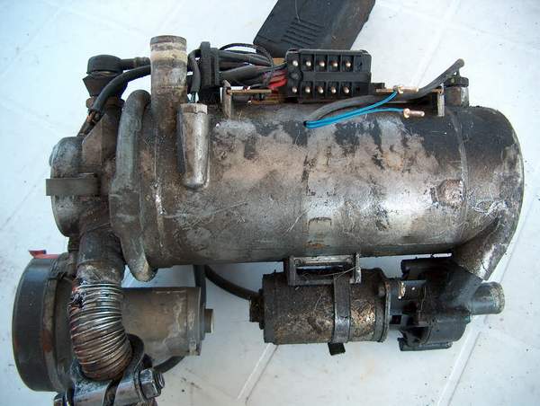

bufik
Fugo
Příspěvky: 1751
Registrován: sob 22.02.2003 01:00
Bydliště: ZX-10R
#25 Příspěvek od Fugo »
bufik

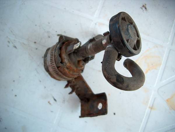

neco k benz pumpě snad nějaký zásobník nebo tlumič rázů, tohle webasto je z BMW 750iAL rv.88 v rv.91 tam¨tohle už není

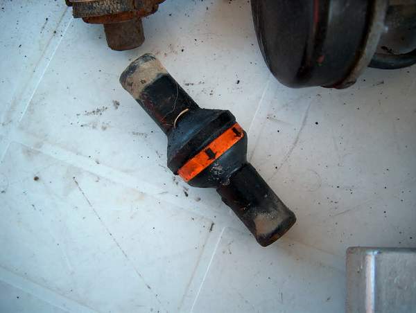

#29 Příspěvek od Fugo »

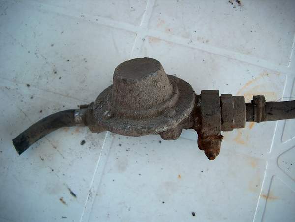

zpětný ventil topení aby šla teplá voda jen do topení

Fugo píše:jednotka
tadle mizerná jednotka mi v autě chyběla,nová stojí 10k

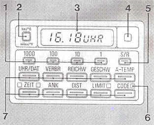

prosim, to ovladani bufiku mas klasicky na BC? ty mas velkej BC, vid? resim totiz, zda kdyz si poridim velkej BC, neprijdu o to ovladani..
Fugo
Příspěvky: 1751
Bydliště: ZX-10R
#34 Příspěvek od Fugo »
na velkym je to taky tlačítko "ZEIT", benzin si to bere před benz. pumpou (všeobecně) na BMW nevim nekoukal jsem.
Mad Max
Příspěvky: 571
Bydliště: Boskovice
Klubové ID: 137
#35 Příspěvek od Mad Max »
Mám v autě ten velkej BC a tlačítkem ZIET se mi zobrazí spínací čas 1 a 2. Pak Bufik jede cca 30 min. a automaticky se vypne. Součastně se spustí vyhřívání zadního okna a sedaček.
V létě můžu tímto spůsobem rozpařené auto vyvětrat.
Mám tento BC.
Martinéz
Příspěvky: 4435
Klubové ID: 356
#36 Příspěvek od Martinéz »
tak to je fajn.. cili mi staci sehnat velkej BC a ten uz zvladne vse..
