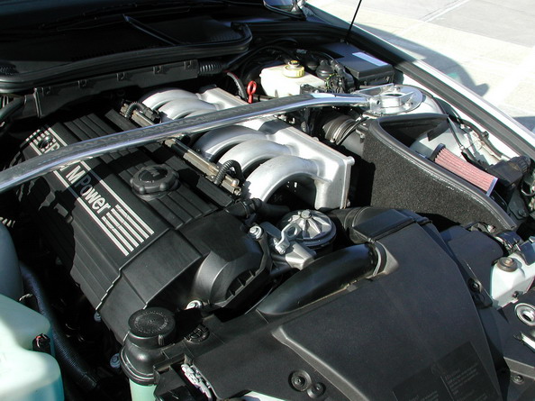

Tady jsem našel jednu fotečku konického filtru s odstíněním na pětce e34 8)

#26 Příspěvek od britva »
e36 filtr01
britva
Příspěvky: 13
Registrován: pát 30.01.2004 01:00
Bydliště: Bratislava
#27 Příspěvek od britva »
e36 filtr02

díky za fotky

Taky pěkně udělaný na tý e36 :!:

ja to mel podobne na 318iS z slzickovyho plechu, chyceny na origo silentblokach filtru, dole na tom sroubu co je na nem chycena guma a zadni naber (od kapoty) byl prinytovany na klobouk McPersonu.
Vpredu jsem to protahnul kolem chladice az dopredu skoro k ledvinam, aby tam nemohl jit zadnej teplej vzduch ani v klidu. Bylo to celkem dost poznat. Kdo tvrdi opak, ma to spatne udelany nebo opakuje co slysel od lidi, kteri to maji spatne odstineny.
Kdo chce nechat seriovej airbox, mel by udelat upravu dle Fogarty ci jak se ten chlapek jmenuje, udelal dole v boxu diru a natahl tam vzduch zespod od narazniku. Nebo nejjednodusi je si koupit nasavac z M3ky, ktera saje od ledviny i od nafuku na brzdy.
