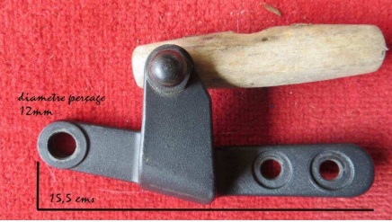

Tak ještě jednou......pokud jsem dobře pochopil tento francouzský návod, tak moje trápení není u konce:-).
Bod 1...hledání místa horního uložení kulového čepu.......takže mě opět chybí další díl kam tento čep umístit....tedy pokud chápu tento návod....
http://www.bmwz3club.fr/site/faq/instal ... trique.pdf
Bohužel tento díl jsem opět nenašel....možná blbě koukám......dá se někde dokoupit?
Je to tak?
Je to tak?

je to divné, ale je to tak. Nevím, zda mám opravdu takového exota, nebo jen smůlu, ale já tam žádný píst nikdy neměl. Pěkně střechu sundat ručně a nandat ručně.
Samotný mechanismus střechy opravdu neobsahuje tu část, na kterou se čep přidělá. Bohužel je obrovský problém tuto část sehnat. Aktuálně mám rozjednaný obchod s jedním Angličanem, který snad klapne, páč jinak budu namydlenej.
Píst je dole uchycený, čerpadlo je uchyceno jen tak na oko. Chybí mě třetí kovový hrnek (u čerpadla jsem dostal jen jeden a druhý byl v nové sadě uchycení, kterou jsem objednal), který je navlečen na gumovém úchytu a který zajišťuje samotný úchyt čerpadla mezi držákem.
Takže čerpadlo je na svém místě, kabely v kufru jsou zapojeny dle schématu od jistého Angličana, píst je uchycen v dolní části a povolil jsem na čerpadle šroub a píst jsem povytáhl výš. Spínač na střechu v palubce je také na svém místě a doufám, že je zapojen ve správném konektoru.....no jiný už jsem tam nenašel, který by pasoval:-).
Taktéž jsem objednal nový mikrospínač, protože ten původní nemá pouzdro v kterém drží v mechanismu střechy.
No, náklady jsou výrazně, ale opravdu výrazně vyšší, než jsem předpokládal. Vřele doufám, že se s Angličanem domluvím a bude schopen díl prodat za nějakou rozumnou cenu.....nebo ho vůbec prodat:-).

Re: BMW Z3 el. skládací střecha
Ahoj,
tak se nákup podařil a zboží na střechu je na cestě.....
Řekl bych, že jsem měl fakt štěstí, protože tento díl sehnat není asi nic jednoduchého. Mě ho sundal z funkční střechy.....ale byl ochotnej:-).
Uvidím, až to přijde, jak to bude sedět......dám vědět.....
Kromě toho mě poslal ještě to jedno uchycení na pumpu a nějaké díly ke střeše navíc.
díky
díky

Ahoj,
ještě jednou bych zkusil otázku.......netušíte někdo, jakou matici použít na tento šroub, nebo jak uchytit držák čerpadla na tento šroub z karoserie? foto
Jediná možnost, která mě napadá je použít rozpínací matici...nějakou univerzální a tou to přichytit. Ale tato matice je plastová a nejsem si jist, jak to bude držet......přeci jen ten držák a hydraulické čerpadlo ke střeše něco váží.
Zkoušel jsem i své dva kolegy, kteří jsou protřelí nástrojáři a nikdo nic......
Další variantou je ten držák přilepit.....lepidlem na kov....
díky
díky

Ahoj,
tak na konec si odpovím sám.....držák jsem přilepil lepidlem na kov, kdy jsem se přesvědčil, že i tak půjde vyndat z rohu čidlo na alarm. Následně jsem pod autem při výměně palivového filtru zjistil, že plastová matice BMW, která drží ochranný plech filtru, kterou koupíte i v AutoKelly, přesně pasuje i na tento závit. Takže kdyby náhodou, tak je to BMW díl 16131176747.
Takže abych se vrátil k samotné střeše, tak dnes dorazil balíček z Anglie a tak jsem mohl nainstalovat onen díl(kovové L) na střechu, který mě tam chyběl. Byl to trošku oser to tam dostat, protože mezitím jsem už složil celý plastový vnitřek. Šlo to, ale s problémy.
Bohužel musíte uchycení střechy na boku rozebrat celé, protože místo, kam patří tento držák bylo u mě vyplněno kovovým mezidílem, který musel ven(foto 1)....a že se mu nechtělo. Byl tam totiž zalisovaný takovým kovovým nýtem. Takže vše povolit, nýt z jedné strany odvrtat a odbrousit, rozebrat, vložit nový díl a opět vše složit a opatrně zase vlisovat onen nýt (foto 2).
Vše se podařilo, píst jsem napojil na kloub a nechal povolené čerpadlo, aby šla nahazovat střecha ručně.
Zítra tam vložím ještě mikrospínač a pak se uvidí, zda to něco udělá a nebo ne. No, moc tomu nevěřím, ale uvidíme......
